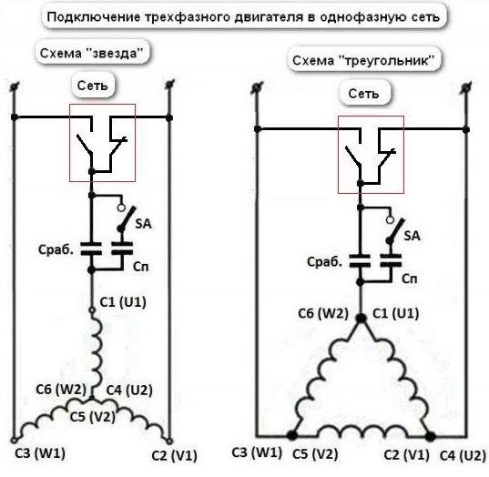

Электрическая схема «Delta
Само подключение относительно простое, провод под напряжением подключается к пусковому конденсатору и к клеммам двигателя (или мотора). Проще говоря, двигатель имеет три токоведущие клеммы. 1 — нейтраль, 2 — рабочий, 3 — фаза.
Силовой провод предварительно терминирован и имеет два основных провода в синей и коричневой обмотках, коричневый провод подключается к клемме 1, туда же подключается один из проводов конденсатора, другой провод конденсатора подключается к другой рабочей клемме, а синий силовой провод подключается к фазе.
Если мощность двигателя небольшая, до 1,5 кВт, то в принципе можно использовать только один конденсатор. Но при работе с нагрузками и с большой мощностью обязательно использование двух конденсаторов, они соединены последовательно, но между ними находится пусковой механизм, в народе называемый «тепловым», который отключает конденсатор при достижении необходимого объема.
Небольшое напоминание о том, что конденсатор с меньшей емкостью, пусковой конденсатор, будет включен на короткое время для увеличения пускового момента. Кстати, модно использовать механический выключатель, который пользователь сам включает на определенное время.
Следует понимать, что сама обмотка двигателя уже представляет собой соединение звездой, но электрики с помощью проводов превращают ее в треугольное соединение. Самое важное здесь — распределение проводов, идущих к распределительной коробке.
Схема подключения
Схема соединения треугольника и звезды

Схема подключения однофазных двигателей
Подключение трехфазного двигателя
Схема подключения обозначена:
  • FU1, FU2 — предохранители.
  • S1 — это двухполюсный выключатель.
  • S2 — переключатель направления вращения вала двигателя (реверсивный).
  • S3 — кнопка подключения пускового конденсатора (запуск двигателя).
  • Sp — пусковой конденсатор.
  • Cp — рабочий конденсатор.
  • R1 — разрядный резистор.
  • M — двигатель.
После включения выключателя S1 нажмите одновременно кнопку S3, после запуска двигателя (2-3 секунды) отпустите кнопку.
