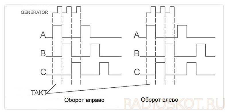

Также стоит упомянуть о двигателях VR (реактивное сопротивление). Двигатели VR обычно имеют три обмотки. Для управления этим типом двигателя необходимо подавать питание на определенные обмотки в последовательности A, B, C, A, B, C. Это заставит двигатель вращаться в одном направлении, в то время как порядок подачи обмоток A, C, B заставит его вращаться в противоположном направлении. Самый простой способ изменить направление — поменять местами концы двух обмоток шагового двигателя VR, а самый простой способ сделать это — использовать реле.
Упрощенная схема драйвера для резистивного шагового двигателя
Последовательность импульсов управления шаговым двигателем
Последовательность импульсов в контроллере реактивного шагового двигателя очень похожа на управление по форме волны.

Первый способ заключается в чередовании фаз, когда они не пересекаются, при этом одновременно включается только одна фаза (рис. 8a). Этот метод называется «одна фаза включена». — полный ступенчатый или волновой режим работы. Точки равновесия ротора для каждого шага совпадают с «естественными» точками равновесия ротора неприводного двигателя. Недостатком этого метода управления является то, что в случае биполярного двигателя одновременно используется 50% обмоток, а в случае униполярного двигателя — только 25%. Это означает, что в этом режиме не может быть достигнут полный крутящий момент.
Рисунок 8: Различные способы управления фазами шагового двигателя.
