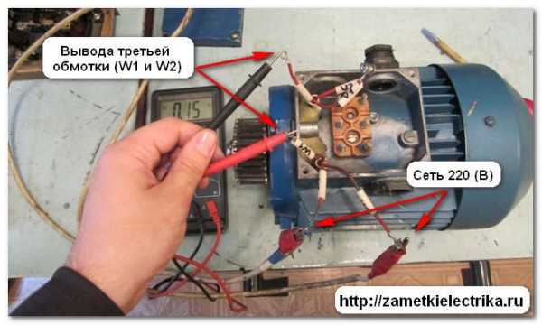

Подайте переменное напряжение около 100 (В) на контакты U1 и V2. Вы также можете использовать 220 (В), но я ограничился 100 (В).
определиться_с_началом_и_концом_обмоток_электродвигателя_определено_о_начале_и_конце_обмоток_электродвигателя
Затем с помощью вольтметра или мультиметра измерьте переменное напряжение на контактах W1 и W2.
Если мультиметр показывает определенное значение напряжения, это означает, что первая и вторая обмотки соединены гармонично. Если напряжение на клеммах равно нулю или очень мало, обмотки соединены в противоположных направлениях.
Давайте посмотрим, что произойдет в нашем случае.
Я измеряю напряжения на проводах W1 и W2. Я получаю значение около 0,15 (В). Это очень маленькое значение, поэтому я делаю вывод, что обмотки соединены оппозитно. Поэтому при второй намотке я меняю местами маркеры V1 и V2 и снова измеряю.
Поменяв местами выводы W1 и W2, я измеряю напряжение около 6,8 (В). Это уже что-то близкое к истине.
Я обнаружил, что первая (U1 и U2) и вторая (V1 и V2) обмотки соединены гармонически, поэтому приведенное обозначение их начал и концов верно.

Чтобы проверить тестером (или лампочкой), соединены ли 2 обмотки противоположно или совпадают, требуется всего 2-3 секунды.
Мы подаем переменное напряжение около 100 (В) на выходы U1 и V2. Мы также можем подавать напряжение 220 В (V) — мы подаем напряжение от сети? или от фазы и нейтрали?
Подайте переменное напряжение около 100 (В) на U1 и V2. Вы также можете подавать 220 В — вы подаете сетевое напряжение, или от фазы и нуля?
Безопаснее подавать фазное напряжение 220 В, если двигатель Un имеет напряжение 220 или 380 В.

Если у вас есть мультиметр, то после определения обмоток и установки маркеров просто соедините две обмотки и измерьте сопротивление, при последовательном соединении сопротивление удваивается: R1+R2 или в обратном случае уменьшается в соответствии с формулой: R1*R2/R1+R2 (на глаз это меньше в реальности)… не нужно подключать 100 — 220 вольт, лампочка через аккумулятор. Следующий ответ С помощью мультиметра вы измеряете сопротивление обеих обмоток, и вам нужно направление намотки обмоток двигателя. И это совершенно разные вещи — не путать.Ответ Мы измеряем сопротивление двух обмоток КАК ЛИНЕЙНО ИЛИ ПАРАЛЛЕЛЬНО?

В точках A, B и C соедините начало (H) предыдущей обмотки с концом (K) следующей обмотки и с фазой сети (рис. 1, b). Предположим, что фаза I соединена между точками A и B, фаза II соединена между точками B и C, а фаза III соединена между точками C и A, в треугольном соединении: начало I (C1) с концом III (C6), начало II (C2) с концом I (C4) и начало III (C3) с концом II (C5).
В некоторых двигателях концы обмоток выводятся на клеммную колодку. Согласно ГОСТу, начала и концы обмоток выводятся в порядке, показанном на рисунке 1, в.
Если теперь необходимо соединить обмотки двигателя в звезду, то клеммы, к которым подведены концы (или наконечники), замыкаются накоротко, а фазы сети подключаются к клеммам двигателя, к которым подведены начала (или наконечники).
Когда обмотки двигателя соединены в треугольник, клеммы попарно соединяются вертикально, а фазы сети соединяются в мосты. Вертикальные перемычки соединяют начало I с концом фазы III, начало II с концом фазы I и начало III с концом фазы II.
Для определения схемы подключения обмотки можно воспользоваться следующей таблицей:

Определение согласованных выводов (начало и конец) фаз обмотки статора

Чтобы определить согласованные выводы третьей обмотки, соберите схему, показанную на рисунке 3, в. Лампа подключается к одной из фаз с уже отмеченными выводами.

— Нам понадобится обычная плоская батарейка напряжением 4,5 вольта и комбинированный измерительный прибор (тестер) или миллиамперметр постоянного тока. Обмотки, которые мы ранее вызывали омметром, у нас есть несколько пар проводов, но нам нужно найти, где эти пары обмоток начинаются и заканчиваются. Возьмите любую пару проводов, относящихся к одной из обмоток.
