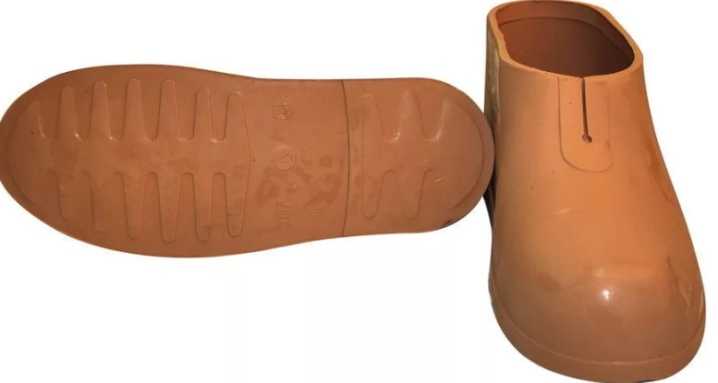

Назначение диэлектрических галош
В качестве дополнительных средств индивидуальной защиты используются галоши. Они необходимы в качестве профилактической меры во время операций, выполняемых с использованием основных средств индивидуальной или коллективной защиты. Основное преимущество диэлектрических ботинок перед защитной обувью заключается в том, что они свободно допускаются к использованию, как в закрытых установках, так и на открытых площадках, без ограничений по напряжению.
Кроме того, защитные ботинки используются в качестве защиты от шагового напряжения в электроустановках максимального тока и напряжения, включая воздушные линии электропередачи. Вспомогательное снаряжение можно надевать непосредственно поверх личной обуви при условии, что она сухая.

Цвет диэлектрических ботинок и веллингтонов должен отличаться от цвета других ботинок из резины.
Диэлектрические ботинки должны иметь клапан.
Диэлектрические ботинки должны быть высотой не менее 16 (см).
