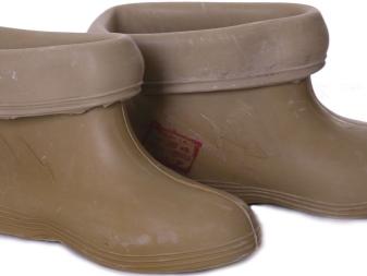

Обзор типов
Сегодня производители выпускают несколько типов диэлектрических ботинок. Стоит подробнее рассмотреть каждый тип.
Наклейка
Это резиновые изделия, которые имеют круглую форму и отличаются большим количеством слоев. В состав такой обуви, согласно технической спецификации, входят:
- верхняя часть из резины;
- внешняя подошва из того же материала;
- диагональное плетение;
- трикотажная подкладка высокой плотности;
- внутренние усиления для долговечности.
Цвета варьируются от бежевого до светло-серого. Кроме того, сапоги имеют клапан на кончике.
Он предотвращает попадание жидкости внутрь сапог. Высота изделия не должна превышать 16 см, а толщина подошвы — 0,6 см или более.
Форма
Для производства такой обуви используются заготовки из специальной резиновой смеси. Затем заготовки:
- собранный;
- формованный;
- вулканизированный.
На заключительном этапе удаляются заусенцы и оттиски, чтобы придать обуви более привлекательный вид и повысить ее надежность. Кроме того, на изделии выполняются отделочные работы.
Примечательно, что формованная обувь не имеет никаких креплений или захватов, а также текстильной подкладки. Предусмотрены закрылки.
- EB — это диэлектрические ботинки;
- N — диэлектрические ботинки.
Проверьте перед использованием
Перед использованием ботинок для электротехнических работ необходимо провести внешний осмотр состояния средств защиты. Диэлектрические ботинки должны обладать следующими характеристиками:
- наличие штампа с датой испытания, свидетельствующего о том, что испытание было проведено успешно;
- визуальный осмотр подтверждает целостность изделия — отсутствие механических повреждений (разрывов, проколов);
- внутренняя подкладка должна плотно прилегать к резиновой подложке, быть целой и не отклеиваться;
- Створки должны иметь возможность поворачиваться или заворачиваться;
- Диэлектрическая обувь должна быть хорошо высушенной и чистой.
Загрязненные изделия перед использованием необходимо промыть в мыльной воде и высушить при t 20-25˚C.
