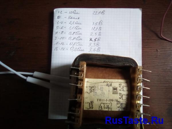

Первое, что необходимо сделать, это взять лист бумаги, карандаш и мультиметр. Используя все это, подключите обмотки трансформатора и нарисуйте схему на бумаге. В результате должно получиться что-то похожее на рисунок 1.
Выводы обмотки на чертеже должны быть пронумерованы. Возможно, что выводов гораздо меньше, в простейшем случае их всего четыре: два вывода первичной (сетевой) обмотки и два вывода вторичной обмотки. Но это не всегда так, чаще бывает несколько лишних зацепок.
Некоторые зацепки, хотя они и есть, могут ни к чему не “привести”. Возможно ли, что эти обмотки неисправны? Вовсе нет, скорее всего, экранирующие обмотки находятся между другими обмотками. Эти концы обычно подключаются к общему заземлению цепи.
Именно поэтому полезно записать сопротивление обмоток на диаграмме, так как основная цель испытания – определить обмотку сети. Его сопротивление, как правило, больше, чем у других обмоток, на десятки или сотни Ом. Чем меньше трансформатор, тем выше сопротивление первичной обмотки: это связано с малым диаметром провода и большим количеством витков. Сопротивление понижающей вторичной обмотки практически равно нулю из-за малого количества витков и толстого провода.

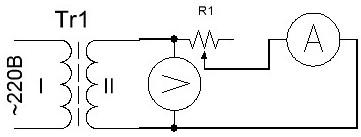

Как измерить ток холостого хода трансформатора?
Ток холостого хода следует измерять амперметром переменного тока. При включении трансформатора провода амперметра должны быть закорочены, так как ток при включении трансформатора может в сто и более раз превышать номинальный ток. В противном случае амперметр может просто перегореть. Затем раскрутите провода амперметра и посмотрите результат. Для этого оставьте трансформатор включенным на 15-30 минут и убедитесь, что обмотка заметно не нагрелась.
Следующим шагом является измерение напряжения вторичной обмотки без нагрузки – напряжения холостого хода. Предположим, что трансформатор имеет две вторичные обмотки, и напряжение каждой из них составляет 24 В. Почти столько же, сколько требуется для вышеупомянутого усилителя. Затем проверьте нагрузочную способность каждой из обмоток.
Для этого подключите к каждой обмотке нагрузку, лучше всего лабораторный реостат, и, изменяя его сопротивление, добейтесь падения напряжения на обмотке на 10-15%. Это можно считать оптимальной нагрузкой для обмотки.
Вместе с измерением напряжения измеряется ток. Если это падение напряжения происходит при токе, скажем, 1 А, то это номинальный ток для проверяемой обмотки. Измерение следует начинать, установив регулятор реостата R1 в соответствующее положение, как показано на рисунке.
Рисунок 3: Схема испытания вторичной обмотки трансформатора
Вместо реостата в качестве нагрузки можно использовать лампу накаливания или кусок катушки от электрощита. Начните с длинного куска катушки или подключите одну лампочку. Чтобы увеличить нагрузку, можно постепенно укорачивать катушку, касаясь ее проводом в разных точках, или увеличивать количество лампочек, подключенных по одной.

Здравствуйте. Сегодня я пройдусь по банальной теме, поэтому статья будет полезна тем, кто еще не научился определять параметры неизвестного трансформатора. Давно хотел написать об этом статью, но у меня не было более-менее приличного трансформатора. Сегодня я разобрал трансформатор от микроволновой печи времен СССР, определил какие напряжения на нем есть и покажу вам.
Ну, для начала принято проверять обмотки на сопротивление, и если сопротивление выше – это сеть. Этот метод имеет право на жизнь, но не для всех трансформаторов. Обмотку анодного накала трудно определить, где находится линия, поскольку трудно сказать, есть ли две симметричные обмотки 110 В или 127 В. А как насчет трансформатора, как у моего героя на картинке, который имеет 14 входов
К тому времени, когда я буду писать это, я забуду, откуда я взял трансформатор, я забуду, куда он был подключен. Я возьму мультиметр в режиме омметра на пределе 200 Ом и начну измерять и сразу же запишу, какие обмотки подключены и какое у них сопротивление. Для удобства обмотки будут обозначены на бумаге.
В результате у меня получилась таблица сопротивлений (я не включил сопротивление щупа мультиметра, поэтому показания не точные) и схема трансформатора. Как бы по схеме уже понятно, что сеть намотана между клеммами 1-2, но как определить, были ли еще обмотки с большим сопротивлением, скажем, 20 Ом или 30 Ом.
Здесь все просто: сетевая обмотка обычно наматывается первой. Но стоит перемотать еще раз. Я беру лампу накаливания 40 Вт 220 В и подключаю ее последовательно с обмоткой, как описано в статье “Безопасный запуск с лампой накаливания”. Начните с обмотки с наибольшим сопротивлением и двигайтесь в сторону меньшего сопротивления. Если лампочка начинает конкретно светиться, это означает, что ток холостого хода превысил норму.
Я выбираю предыдущую обмотку и теперь подключаю трансформатор через предохранитель. Я оставляю его на час и проверяю, насколько он теплый. Если трансформатор слегка теплый, значит, обмотка исправна. При такой намотке трансформатор должен выдавать номинальную мощность, в моем случае он должен тянуть 180-200 Вт.
И, наконец, остается измерить напряжения других обмоток. Обмотка 13-14 – это отвод с другой стороны толстого провода, намотанного не менее чем с 2,5 кв. мм. Остальные обмотки намотаны квадратным проводом 0,51 мм, что означает, что каждая обмотка имеет нагрузочную способность около 1 А.
Напряжения не совсем стандартные для моих нужд, но, возможно, это будет где-то полезно, без необходимости перематывать.

Измерение с помощью амперметра
Давайте выясним, как проверить трансформатор тока. Он подключается к цепи, либо к стандартной цепи, либо к цепи, сделанной по заказу. Важно, чтобы значение тока было как минимум равно номинальному значению тока. Измерение амперметром производится в первичной и вторичной цепи.
Ток в первичной цепи сравнивается с показаниями вторичной цепи. Точнее, первые значения нужно разделить на значения, измеренные во вторичной обмотке. Коэффициент трансформации следует взять из справочника и сравнить с расчетными значениями. Результаты должны быть идентичными.
Трансформатор тока не должен измеряться в режиме холостого хода. При этом на вторичной обмотке может возникнуть слишком высокое напряжение, что может привести к повреждению изоляции. Необходимо также обратить внимание на полярность подключения, так как это влияет на работу всей подключенной цепи.
