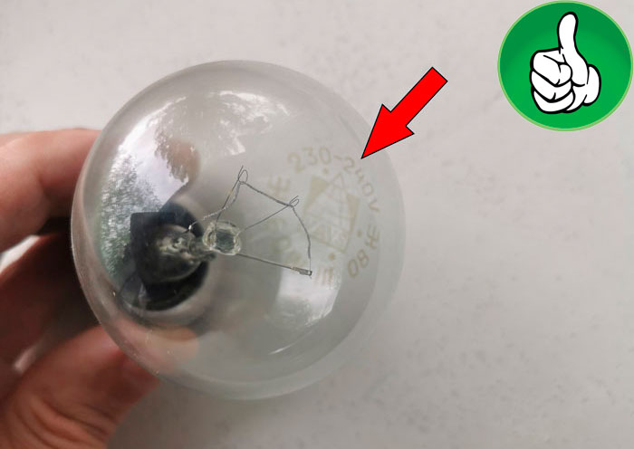

На лампочках всегда указывается максимальный предел, на который они рассчитаны. Но лампа накаливания — это не то же самое, что лампа накаливания!
Каково максимальное напряжение лампочки? Почему лампочки всегда перегорают?
Поверьте, напряжение в вашей розетке может составлять 250 В или даже немного выше.
Высоковольтные розетки свыше 250 В

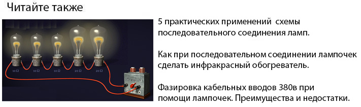

В Интернете можно найти множество советов о том, как продлить срок службы лампочки. Два самых популярных способа — просто изменить напряжение питания.
  • Первый заключается в одновременном последовательном подключении двух лампочек
последовательно соединенные лампочки обеспечивают длительный срок службы
Последовательное подключение может дать гораздо больше.
схема подключения лампочек, последовательное и параллельное подключение, различия
  • Во-вторых, в цепи есть диод (d245, d248, d2266).
подключение лампы через диод
Яркость значительно снижается, но срок службы увеличивается во много раз.

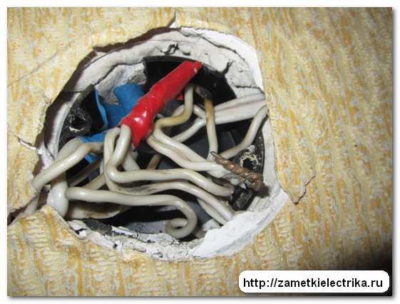

Плохой контакт может возникнуть не только непосредственно в розетке, но и в любом месте электрической системы вплоть до светильника:
  • выключатель в распределительном щите
  • выключатель света
как подключить один кнопочный выключатель
  • Кабельный короб под потолком
Те же переходные процессы и искры также влияют на срок службы люстры.
неисправность проводки люстры
Но как найти виновника и этот неисправный контакт? Прежде всего, следует обратить внимание на то, где лампочки перегорают чаще всего.
Если в разных местах, проверьте общий распределительный щит и автоматические выключатели в нем. Если в том же месте, начните с открытия розетки в люстре.
розетка для люстры
Затем подойдите к выключателю на стене и закончите у распределительной коробки.
неисправность в распределительной коробке
Не забудьте о нейтральных проводах в дополнение к фазным! Подавайте напряжение на осветительный прибор двумя проводами, а не одним.
плавление нейтрального проводника
Особенно это касается телефонного коммутатора. Обязательно проверьте нейтральные клеммы.

Производитель устанавливает номинальное напряжение для ЛН, при котором обеспечивается оптимальная температура нагрева вольфрамовой нити и световой поток, а значит и заявленный срок службы (1000 часов).
Как я уже упоминал выше, на моей лестнице лампа работала максимум 30-40 часов. Почему так? Да, потому что ночью электрическая сеть многоквартирного дома не загружена (люди спят) и напряжение в сети слишком высокое.
Это просто. При покупке лампы обращайте внимание на номинал напряжения на колбе или упаковке, то есть покупайте лампу не на 230 (В), а на 230-240 (В) или еще лучше на 235-245 (В), и она прослужит вам гораздо дольше.

5 Проверьте соединения проводов
Если причина не была устранена вышеперечисленными пунктами, проверьте и протяните все контактные соединения проводов в квартирной панели, во всех распределительных коробках, клеммы на светильниках и люстрах.
pochemu_peregorayut_lampochki_why_the_blown_bulbs_7-8
Такая коробка была установлена в подвале многоквартирного дома на главной электрической цепи. На это страшно смотреть.
Со временем контактные соединения могут ослабнуть, особенно если в квартире по-прежнему используется алюминиевая проводка, что, кстати, запрещено ПУЭ. Но я напишу об этом отдельную статью в ближайшее время, поскольку я все еще вижу использование алюминиевой проводки в совершенно новых объектах недвижимости (новые многоквартирные дома).
Если вы обнаружили «слабый» контакт, то переделайте соединение или используйте другой тип соединения — обо всех способах соединения проводов читайте здесь.

Здравствуйте, коллеги!
Недавно я столкнулся с другой проблемой — металлическое основание лампочки прогорает в патроне (когда лампочка выскакивает и выходит из строя, можно увидеть сквозное отверстие диаметром около 1 мм в боковой части патрона). Стеклянная часть лампы «вылетает, как пуля», а стержень остается в гнезде. Повторяется с разными лампами, не сразу после установки, а через несколько дней/недель. В чем может быть проблема? Моей первой мыслью было заменить гнездо и не заморачиваться, но все же?
Александру Покидышеву
26.01.2015 в 02:34
Здесь имеет место сочетание двух проблем — 1) выгорание цоколя из-за плохого контакта с патроном, особенно если он находится во влажном месте, а цоколь алюминиевый, контакты патрона латунные; 2) «обгорание» стеклянной колбы.
Первая проблема характерна для современных ламп. Если помещение влажное, используйте светильники с IP44. Для улучшения контакта периодически поворачивайте гнездо вперед-назад и очищайте гнездо и колпачок. Возможно, поможет замена розетки на розетку с контактами из стали с покрытием, а не латуни.
Вторая проблема, как я предполагаю, связана с плохим приклеиванием лампы к цоколю и не имеет отношения к первой. Вам нужно покупать более качественные лампы. Я не думаю, что на базе произошел какой-либо взрыв. Или, возможно, произошел перегрев основания из-за плохого охлаждения.
Электрик посоветовал не прикручивать плафон. И лампочки перестали часто перегорать.

1) Причина номер один, по которой лампочка в люстре быстро перегорает, — плохая проводка и контакты светильника.
Как правило, все осветительные приборы в доме подключаются двумя способами: с помощью обычных скрученных проводов или клеммных колодок.
При использовании скрученных проводов происходит естественное окисление металла. В результате сопротивление в месте соединения проводов со временем увеличивается. Это, в свою очередь, приводит к колебаниям напряжения и перегоранию ламп. Кроме того, в витой паре возникают «вихревые токи», которые приводят к нарушениям электропитания и тем же последствиям. Единственное возможное решение в этой ситуации — заменить скрученные провода клеммой.
Однако при использовании терминального соединения следует помнить об одной детали. Не используйте многожильные провода, так как при обжиме провода в клемме жила может ослабнуть, и контакт может быть неполным. Попробуйте заменить многожильный провод на одножильный. Если это трудно или невозможно, многопроводниковый контакт можно лудить припоем и обжимать на клеммах.
Эти советы относятся ко всем контактам в электрической системе. Проверьте распределительную коробку, распределительный щит, автоматические выключатели на качество и надежность соединений.

Любая лампочка, независимо от ее типа: Светодиодные, галогенные, флуоресцентные или лампа накаливанияБудь то светодиодная, галогенная, люминесцентная или лампа накаливания, каждая лампа имеет определенный срок службы, который указывается производителем на упаковке.
В среднем наличие:
Люминесцентная лампа (энергосберегающая): более
Светодиодная лампа: более
В зависимости от того, как долго в квартире или доме горит свет в течение дня, это означает, что
— Лампа накаливания должна прослужить без замены 8-12 месяцев (около 1 года);
— Галогенная лампа более 2 лет;
— Светодиодные или люминесцентные лампы не выходят из строя в течение 3-5 лет и более!
Поэтому, если вы заметили, что ваши лампы перегорают гораздо чаще указанного времени, это сигнал к тому, что нужно начинать искать причину их выхода из строя и устранять ее.
Вот Топ-7 причин, по которым лампочки перегорают раньше срока годности.
Если вы столкнулись с такой проблемой, убедитесь, что вы нашли среди них подходящую и знаете, как действовать дальше.
