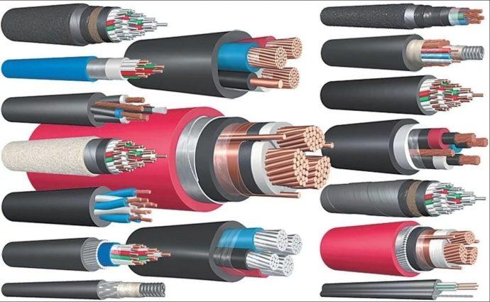

Виды изоляции для кабелей и проводов
В кабельной промышленности для изоляции кабельных компонентов используются различные материалы. Основным требованием к изоляции кабелей и проводов является то, что они не должны проводить электричество, поэтому здесь традиционно используются такие материалы, как резина, ПВХ, полиэтилен, фторопласт или бумага. В некоторых случаях в качестве изоляционных материалов также используются оксид магния, лак, шелк или полистирол.
Тип изоляции кабеля выбирается исходя из конструктивных особенностей кабеля и напряжения сети, при котором он будет использоваться:
- для кабельной продукции в оболочке с номинальным напряжением постоянного тока не более 700 В и переменного тока не более 220 В для однофазных сетей (380 В для трехфазных сетей);
- для кабелей без покрытия с номинальным постоянным напряжением 700 В или менее и номинальным переменным напряжением 220 В или менее (380 В для трехфазных сетей);
- для кабелей в оболочке и без оболочки на постоянное напряжение от 700 до 1000 В и на переменное напряжение от 220 до 400 В (для 3-фазных сетей 380 и однофазных сетей 220 В);
- для кабелей с постоянным напряжением до 3600 В и переменным напряжением от 400 до 1800 В;
- Для кабелей с постоянным напряжением 1000 — 6000 В и переменным напряжением 400 — 1800 В.
