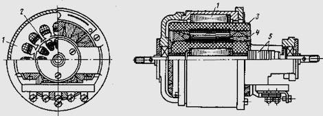

§ 5.2 Конструкция синхронизатора
Сельсины состоят из статора и ротора. Они имеют одну обмотку возбуждения и три синхронизирующие обмотки, которые смещены друг относительно друга на 120 0 и соединены в звезду. Сельсины могут быть контактными или бесконтактными.
Рис.5.2 Конструктивные схемы контактных вставок
Магнитное расположение контактных силикатов может быть неявно полярным (рис.5.2, а) или явно полярным (рис.5.2, б, в). Обмотка возбуждения может быть расположена как на роторе, так и на статоре. Первая конструкция лучше, потому что в ней только два кольца вместо трех.
Основным недостатком контактного сельсина является скользящий контакт, переходное сопротивление которого может изменяться в довольно широком диапазоне. Это снижает точность передачи угла и уменьшает надежность систем синхронной связи.

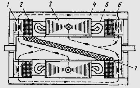

Широко используются бесконтактные целины, которые лишены этого недостатка.
Рисунок 5.3: Конструктивная схема и магнитная цепь бесконтактного сельвина
Ротор-Р бесконтактного сельвина (рис. 5.3) состоит из двух стальных пакетов, разделенных немагнитным материалом — НМ (обычно алюминиевым сплавом). Пакеты роторов сформированы в продольном направлении. Статор состоит из сердечника — С и двух колец — К. В пазах статора находится синхронизирующая обмотка — ОС, которая выполнена по трехфазному типу. К кольцам примыкают пакеты внешнего магнитопровода — ВМ, одинаково заземленные в продольном направлении. Обмотка возбуждения выполнена в виде двух кольцевых катушек.
Магнитный поток, создаваемый обмоткой возбуждения, замыкается по пути, показанному на рис.5.3. От одного пакета ротора он проходит через небольшой воздушный зазор к статору — C. Затем он проходит половину пути вокруг задней части статора и выходит во второй пакет роторов. Отскакивая от косого зазора, он снова попадает в первый пакет роторов через кольцо — K и внешний магнитопровод — BM. При вращении ротора положение потока возбуждения относительно синхронизирующих обмоток меняется, поэтому наведенная в них ЭДС будет зависеть от угла поворота ротора, подобно контактному сельсину.
Недостатком бесконтактных селсинов является неполноценное использование активных материалов. Они весят примерно в 1,5 раза больше, чем контактные. Причиной этого являются большие воздушные зазоры, которые вызывают большие паразитные потоки и высокие токи намагничивания.

Во время работы бесконтактного сельсина импульсный магнитный поток в магнитной системе замыкается накоротко. Он одновременно подключен к трехфазной синхронизирующей обмотке статора. Весь путь замкнутого магнитного потока отмечен на рисунке пунктирной линией.

Синхронизация селсинов может быть контактной и бесконтактной. В первом случае связь между обмоткой ротора и внешней цепью осуществляется через щетки и контактные кольца. Конструкция контактных сельсинов напоминает асинхронный двигатель малой мощности с фазным ротором.
Статоры и роторы таких сельсинов по умолчанию считаются бесполюсными, а обмотки располагаются в шахматном порядке. Ротор имеет обмотку возбуждения, к которой через два контактных кольца подводится электрический ток. Некоторые типы имеют четко выраженные полюса статора и ротора, что значительно увеличивает их синхронизирующий момент.
В течение срока службы селсина контактные кольца постепенно изнашиваются и требуют замены. Этот фактор считается единственным существенным недостатком этих устройств. Бесконтактные сельсины, назначение и конструкция которых предполагают отсутствие контактных элементов, имеют две обмотки, расположенные на статоре. Сам ротор представляет собой цилиндр, изготовленный из ферромагнитного материала. Специальный алюминиевый слой разделяет ротор на два изолированных полюса.
При вращении ротора ось магнитного потока изменяет свое положение относительно синхронизирующих обмоток. Поэтому ЭДС, возникающая в фазах синхронизирующих обмоток, напрямую связана с вращением ротора. Таков принцип работы этих устройств.
Плохое и неэффективное использование активных материалов считается существенным недостатком бесконтактных селсинов. Вес таких моделей примерно в 1,5 раза больше, чем у контактных конструкций, в основном из-за значительных воздушных зазоров. В результате бесконтактные блестки имеют более высокие токи намагничивания и потоки рассеяния.
