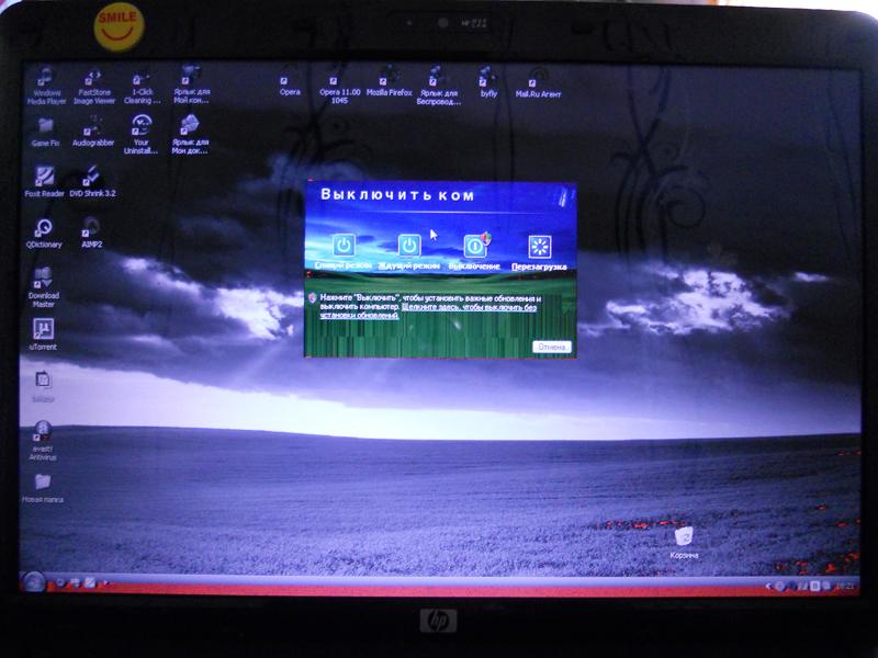

Проблема 1: После включения ноутбука заметно ухудшение качества изображения на экране — отсутствие четких контуров, преобладание красных тонов и теней
- Лампа подсветки перегорела;
- Проблемы с материнской платой;
- Повреждение преобразователя или его ответвления.
