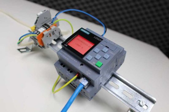

ПЛК состоит из блока управления, блоков ввода/вывода и коммуникационных блоков. Наиболее важной частью любого ПЛК является Процессорный модуль. К нему подключаются модули расширения, источники питания и линии связи с дополнительным оборудованием. Помимо вышеуказанных устройств, контроллер может содержать и дополнительные устройства. 5)
В соответствии с заданной программой логический микроконтроллер обрабатывает данные, поступающие от модулей ввода, и посылает управляющие команды на исполнительные механизмы, которые соединены с ПЛК коммуникационными модулями. 6) ПЛК являются устройствами реального времени.
7)Наглядное описание работы ПЛК можно найти в следующем видеоролике на английском языке:
ПЛК имеют ряд особенностей, которые отличают их от других электронных устройств, используемых в промышленности:
— Микроконтроллер (одночиповый компьютер), схема, предназначенная для управления электронными устройствами, областью применения ПЛК обычно является автоматизация промышленных производственных процессов, в контексте производственного предприятия;
— компьютеры, ПЛК имеют расширенные возможности ввода/вывода датчиков и исполнительных механизмов в отличие от скудных возможностей ввода/вывода управляющих устройств (клавиатура, мышь, монитор и т.д.);
— Встраиваемые системы — установлены ПЛК отдельно во встраиваемых системах ПЛК устанавливается отдельно от устройств, которыми он управляет.

Что такое программируемый логический контроллер
Контроллер (от английского слова Control) означает контроль. Контроллер в автоматизированных системах — это техническое устройство, выполняющее функции управления физическими процессами по фиксированному алгоритму, используя информацию, получаемую от датчиков и передаваемую на оконечные устройства. Каждое устройство, способное работать в автоматическом режиме, имеет контроллер — модуль, определяющий логику работы устройства.
Программируемые логические контроллеры (ПЛК) — технические средства, используемые для автоматизации технологических процессов. Это специализированное электронное устройство, работающее в режиме реального времени.
ПЛК может быть запрограммирован в цифровом виде и, таким образом, очень легко адаптируется к требованиям конкретного процесса. В связи с растущими требованиями к современному оборудованию и производственным процессам, решения по автоматизации на базе ПЛК стали неотъемлемой частью повседневного промышленного производства.
Основным режимом работы ПЛК является его длительное автономное использование, часто в неблагоприятных условиях окружающей среды, с минимальным обслуживанием и без вмешательства человека. ПЛК обычно используются для управления последовательными процессами, используя входы и выходы для определения состояния объекта и выдачи команд управления.
Программируемые логические контроллеры идеально подходят для индивидуального управления различными приложениями, машинами, системами и процессами или для управления электропитанием с использованием цифровой технологии.
Программируемый логический контроллер — это микропроцессорное устройство, предназначенное для сбора, обработки, преобразования, хранения информации и выработки команд управления, имеющее конечное число входов и выходов, датчиков, ключей, исполнительных механизмов, подключенных к ним к объекту управления и предназначенное для работы в режимах реального времени.
Типичный ПЛК состоит из следующих частей:
- Входы подключают к блоку управления, например, кнопки, фотоэлементы или датчики температуры. С помощью этих компонентов система ПЛК может контролировать текущее состояние машины.
- К выходам подключаются устройства, например, электродвигатели, гидравлические клапаны, которые ПЛК использует для управления конкретной машиной.
- Программа пользователя, программное обеспечение для ПЛК, обеспечивает переключение выходов в соответствии с активацией входов.
- Интерфейс связи используется для подключения ПЛК к другим системам.
- ПЛК также имеет свой собственный источник питания, процессор и внутреннюю шину.
