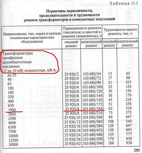

Шаг 1. Внесите наше оборудование в пустой бланк графика PPR.
Шаг 2. На этом этапе мы определяем срок службы между ремонтом и простоем:
(a) Для нашего трансформатора: Открываем справочник на странице 205 и в таблице «Нормы периодичности, продолжительности и трудоемкости капитальных ремонтов трансформаторов и комплектных подстанций» находим описание оборудования, которое подходит для нашего трансформатора. Для мощности 1000 кВА мы выбираем значения межремонтных интервалов и простоев для капитального и текущего ремонтов и заносим их в наш график.
b) Для электродвигателя с такой же схемой — стр.151 табл.7.1 (см. рисунок).
Найдите стандартные значения в таблицах и перенесите их в график ремонта двигателя.
Шаг 3. Для выбранного электрооборудования нам необходимо определить количество и тип ремонта в предстоящем году. Для этого необходимо определить даты последних ремонтов — капитальных и текущих. Предположим, что мы составим расписание на 2011 год. Оборудование работает, и мы знаем сроки ремонта. Для Т-1 капитальный ремонт был проведен в январе 2005 года, а текущий ремонт — в январе 2008 года. Для двигателя насоса Н-1 капитальный ремонт был проведен в сентябре 2009 года, а ввод в эксплуатацию состоялся в марте 2010 года. Внесите эти данные в график.
Давайте определим, когда и какие ремонтные работы ожидают трансформатор Т-1 в 2011 году. Как известно, в году 8640 часов. Найденную межремонтную норму ресурса для трансформатора Т-1 103680 ч делим на количество часов в году 8640 ч. Вычислите, что 103680/8640 = 12 лет. Таким образом, следующий капитальный ремонт должен проводиться через 12 лет после предыдущего, а поскольку последний капитальный ремонт был проведен в январе 2005 года, следующий капитальный ремонт запланирован на январь 2017 года. Для текущего ремонта действует то же правило: 25920/8640=3 года. Последнее техническое обслуживание было в январе 2008 года, поэтому 2008+3=2011. Ближайший текущий ремонт — в январе 2011 года, на который мы планируем, поэтому в графе 8 (январь) мы вводим «Т» для трансформатора Т-1.
Для электродвигателя, который мы получаем, капитальный ремонт проводится каждые 6 лет и запланирован на сентябрь 2015 года. Текущий ремонт проводится 2 раза в год (каждые 6 месяцев) и по последнему текущему ремонту мы планируем на март и сентябрь 2011 года. Важное замечание: если электрооборудование установлено недавно, все ремонтные работы обычно «отсчитываются» от даты ввода в эксплуатацию.
Наше расписание выглядит следующим образом:

Не могли бы вы дать мне несколько подсказок? Согласно справочнику Ящурской кабельной линии протяженностью 1000 метров, периодичность ремонта/простоя в ремонте составляет 8640 человеко-часов, а трудозатраты — 45 человеко-часов. Если у меня 2000 метров кабеля, будет ли у меня двойная оплата труда или простои?
Здравствуйте, Александр.
Я думаю, что 8640/23 не изменится, но трудозатраты увеличатся с увеличением объема, т.е. в 2 раза.
