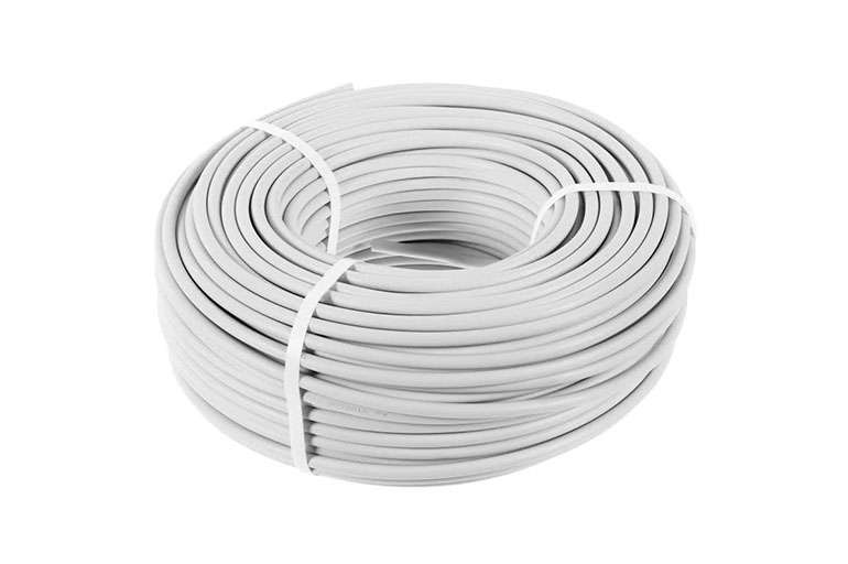

ВВГ используется для подведения электричества от распределительной коробки к розеткам. Его преимуществом является высокая устойчивость к перепадам температур и влаге. Кроме того, кабель с маркировкой ВВГнг не распространяет горение. Обозначение VVGngLS означает пониженное развитие дыма, а буквы VVGngFR-LS означают дополнительную изоляцию слюдяной лентой.

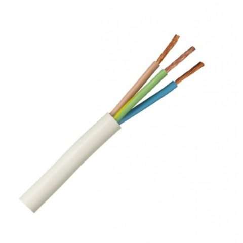

Кабель должен быть Трехжильный (как на рисунке ниже), В настоящее время очень важно выполнять заземление в жилых помещениях. Даже если у вас еще нет системы заземления, но вы планируете заменить электропроводку в квартире, лучше всего выбрать трехжильный кабель, а желто-зеленый провод временно оставить снаружи (изолировать его).
