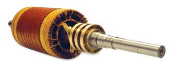

Фазированный ротор
По своей конструкции фазный ротор представляет собой трехфазную обмотку (аналогичную обмотке статора), расположенную в пазах сердечника фазного ротора. Фазные концы этой обмотки ротора обычно соединены звездой, а начала подключены к контактным кольцам, которые изолированы друг от друга и от вала. Реостат трехфазного пуска или управления обычно подключается к щеткам контактных колец. Асинхронные двигатели с фазированным ротором сложнее, чем двигатели с короткозамкнутым ротором, хотя они имеют лучшие характеристики запуска и управления.
Ротор с фазной обмоткой

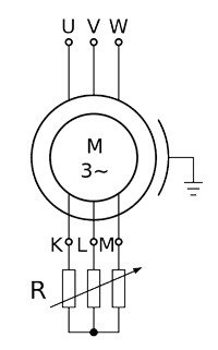

Начало АДПФ
Двигатель с фазным ротором запускается с помощью реостата в цепи ротора.
Используются проволочные реостаты и жидкостные реостаты.
Металлические реостаты ступенчатые, а переключение с одной ступени на другую осуществляется либо вручную с помощью рукоятки управления, основным элементом которой является вал с установленными на нем контактами, либо автоматически с помощью контакторов или контроллера с электрическим приводом.
Жидкостный реостат это емкость с электролитом, в которую опускаются электроды. Сопротивление реостата регулируется путем изменения глубины погружения электродов [3].
Для повышения эффективности и снижения износа щеток некоторые АДСР включают специальное устройство (механизм короткого замыкания), которое при активации поднимает щетки и замыкает кольца.
При запуске с помощью реостата достигаются благоприятные пусковые характеристики, так как при низких пусковых токах достигаются высокие значения крутящего момента. В настоящее время АДПФ заменяются комбинацией асинхронного двигателя с короткозамкнутым ротором и преобразователя частоты.
