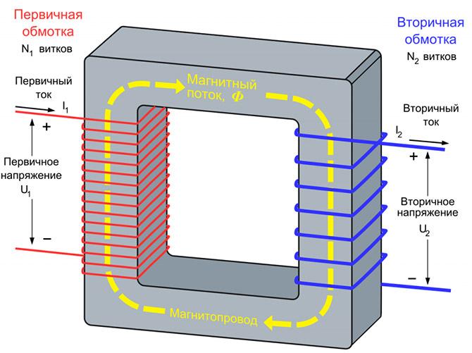

Режим холостого хода трансформатора возникает, когда одна из его обмоток запитана от источника переменного напряжения, а остальные обмотки разомкнуты. Фактический трансформатор может находиться в этом режиме работы, когда он подключен к сети, а нагрузка, питающаяся от его вторичной обмотки, еще не запитана.
Режим холостого хода для трансформаторов
Для определения фактического выходного тока и напряжения при работе трансформатора может потребоваться режим холостого хода для трансформаторов. Это осуществляется с помощью специальных устройств, которые позволяют увеличивать или уменьшать напряжение переменного тока. В режиме холостого хода определяются фактические технологические потери устройства.
При работе с разомкнутой вторичной цепью частота тока не изменяется. Значения мощности остаются неизменными. Таким образом, можно определить фактический ток, электрическое сопротивление. Независимо от типа трансформатора, они имеют схожие характеристики. Наблюдение за работой трансформатора в режиме холостого хода необходимо при его эксплуатации и проверке его параметров.
В этой статье будут описаны основные технические нюансы работы в режиме холостого хода и его применение. В качестве бонуса к этой статье добавлен видеоролик с информацией о работе трансформатора на холостом ходу и файл с пособием «Испытания трансформаторов» Кагановича Е.А.
Как правильно анализировать работу оборудования, работающего от сети? Для этого используется режим холостого хода трансформатора напряжения. С учетом специфики, КПД понижающих и повышающих трансформаторов составляет 85-90%. Холостой ход — это режим работы трансформатора, при котором его КПД остается равным нулю. Как этого можно достичь? Принцип работы прост: нагрузка подается на первичную обмотку, в то время как вторичная обмотка не запитана. Трансформатор работает в режиме холостого хода не только в реальных, но и в экспериментальных условиях.
Работа трансформатора без нагрузки: Зачем он нам нужен?
Принцип работы трансформатора в режиме холостого хода помогает понять основные свойства электроэнергетических аппаратов. Результаты используются для регулирования работы и позволяют подключать к сети дополнительные нагрузки.
