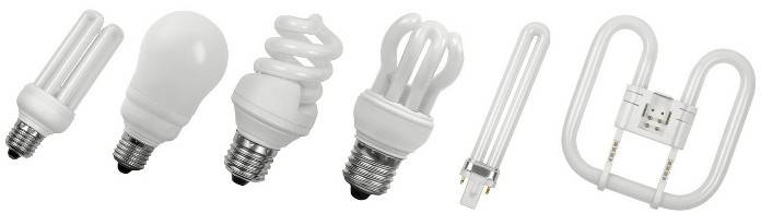

Из основных конструктивных особенностей этих современных источников света вытекают важные эксплуатационные преимущества. Помимо экономии электроэнергии и снижения нагрузки на национальную сеть, энергосберегающие лампы имеют длительный срок службы, выделяют мало тепловой энергии и создают равномерное и комфортное для глаз свечение.
В зависимости от конструкции колбы все энергосберегающие компактные люминесцентные лампы выпускаются в следующих вариантах:
  • «U» — тип ствола;
  • «W» — бочкового типа со специальной конструкцией;
  • «S» — тип спирали;
  • «R» — тип отражателя;
  • «С» — с защитным колпачком типа «Свеча»;
  • «W» — Тип конструкции «Сфера».
  • «M» — мелкий шрифт;
  • «P» — с корпусом типа «Jacket»;
  • «F» — со специальной конструкцией спирального типа.
