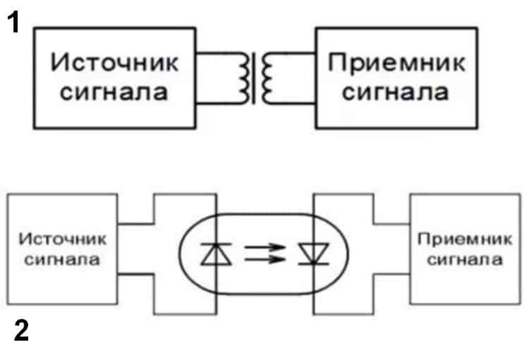

Защитное электрическое разделение цепей
В установках с напряжением до 1000 В используется защитное электрическое разделение. С помощью усиленной или двойной изоляции или основной изоляции и защитного проводящего экрана одни части или токоведущие цепи отделяются от других. Максимальное напряжение в разделяемой цепи не должно превышать 500 В. Защитное электрическое разделение цепей реализуется, например, в разделительном трансформаторе. Проводящие части питаемой цепи прокладываются отдельно от других цепей.
Электрическое разделение цепей значительно повышает безопасность протяженных сетей за счет использования разделительных трансформаторов. Участки сети, изолированные от земли и имеющие небольшие расстояния, характеризуются низкой электрической емкостью и высоким сопротивлением изоляции по сравнению со всей разветвленной сетью. В случае непрямого контакта через тело проходит небольшой ток фаза-земля. Одноконтурная секция представляется более безопасной при таком разделении.

защитное электрическое разделение цепей — Отделение одной электрической цепи от других цепей в электроустановках до 1 кВ осуществляется двойной изоляцией, основной изоляцией и защитным заземлением, усиленной изоляцией. Разделение защитных цепей обычно применяется к одной цепи.
Это гальваническая развязка, которая позволяет передавать электрическую энергию от одной цепи к другой без прямого электрического соединения. Примеры разделения цепей приведены ниже.
Пример гальванической развязки с трансформатором (1) и диодной оптопарой (2)
Как видно, в первом случае гальваническая развязка реализуется с помощью трансформатора, во втором — с помощью диодной оптопары.
Если электрическая изоляция отсутствует, величина тока, протекающего из одной цепи в другую, будет ограничена их внутренним сопротивлением. И величина сопротивления не будет иметь значения. Эквипотенциальные токи, возникающие в результате внутренних процессов, особенно в длинных цепях, представляют серьезную опасность при прикосновении.
