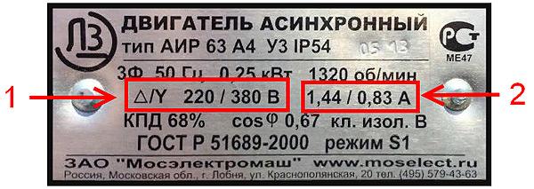

2.2 Выбор преобразователя частоты в соответствии с его номинальными характеристиками
При выборе инвертора наиболее важными элементами, которые необходимо учитывать, являются ток и напряжение, подаваемые на двигатель. Эта информация указана на заводской табличке двигателя.
Рисунок 2 — Заводская табличка двигателя
Напряжение обмотки. Двигатель, заводская табличка которого показана на рисунке 2, может работать при трехфазном напряжении 220 В (обмотки должны быть соединены в «дельта-соединение) и для трехфазного напряжения 380 В ( соединение «звезда» «звезда). Если на заводской табличке указано 380/660, двигатель можно подключить к приводу 220 В, но он не будет пригоден для работы с напряжением 220 В.
2. номинальный линейный ток двигателя. Этот двигатель потребляет 1,44 А при подключении в треугольник (питание 220 В) и 0,83 А при подключении в звезду (питание 380 В).
Прочая информация, указанная на заводской табличке двигателя, не влияет на выбор преобразователя частоты.

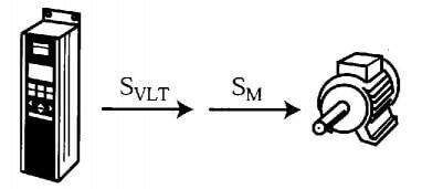

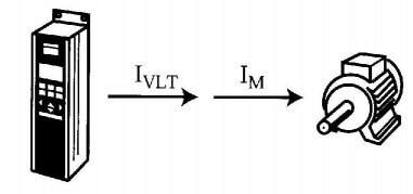

Несмотря на значение тока, указанное на заводской табличке двигателя, наиболее правильным методом определения рабочего тока является его непосредственное измерение при работающем двигателе. Это позволит избежать проблем при работе двигателя на больших токах. Фактический непрерывный рабочий ток двигателя не должен превышать номинальный выходной ток преобразователя.
Неправильно покупать инвертор, соответствующий мощности двигателя, потому что мощность двигателя зависит от КПД и коэффициента мощности (cosφ), а мощность, указанная на мощности двигателя, относится к механической мощности двигателя на валу, а не к активной мощности, взятой из сети, как это обычно бывает у других потребителей электроэнергии.

Ток преобразователя частоты должен быть равен или превышать ток полной нагрузки трехфазного двигателя.
Предположим, что имеется асинхронный двигатель с характеристиками:
- P = 7,5 кВт;
- U = 3×400 В;
- I = 14,73 A.
Поэтому непрерывный выходной ток преобразователя частоты должен быть равен или превышать 14,73 А. Расчеты показывают, что это 9,6 кВА при постоянной или квадратичной характеристике крутящего момента. Модель: Danfoss VLT Micro Drive FC 51 11kW/3f соответствует этим требованиям с небольшим отрывом и будет разумным выбором.
