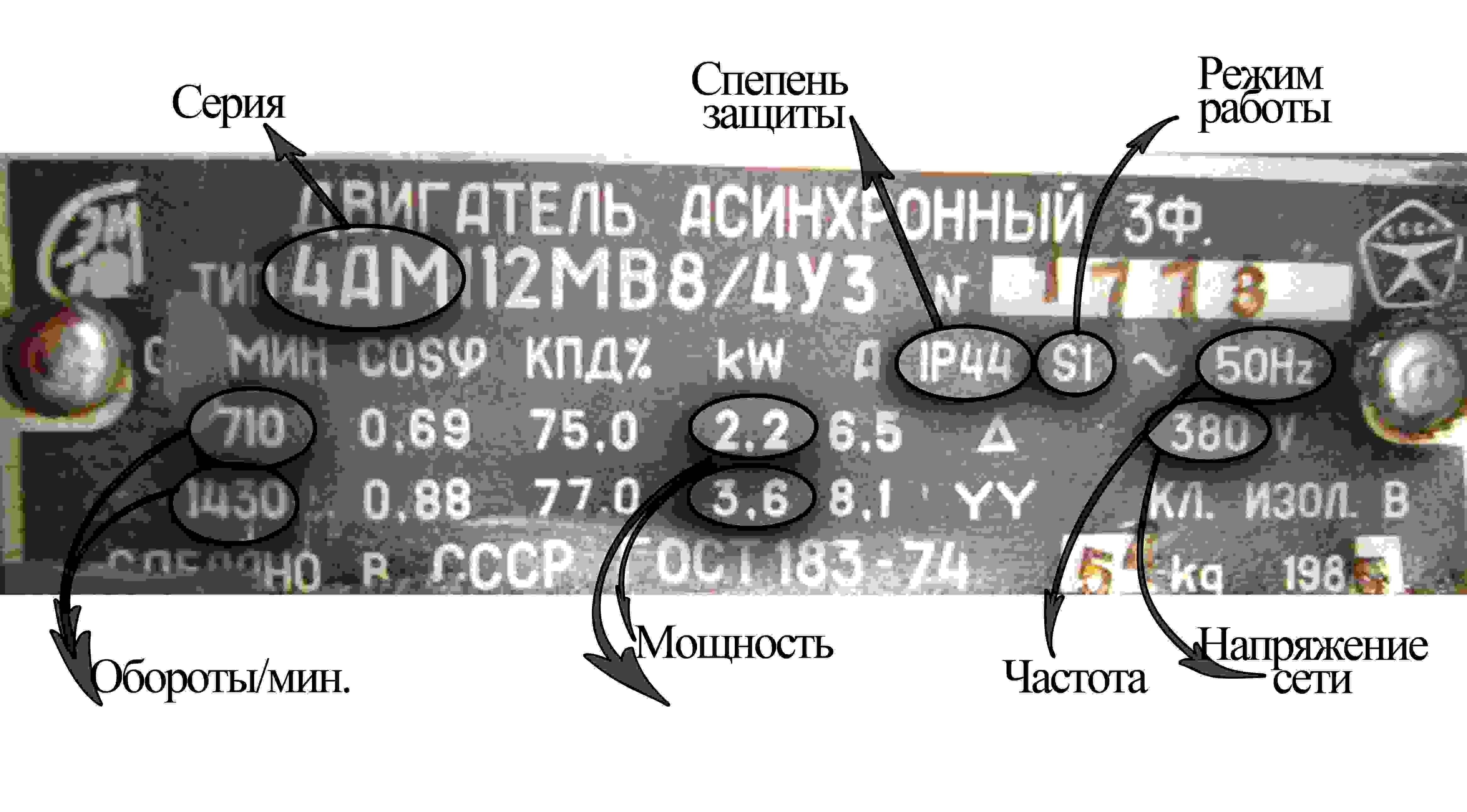

Табличка очень помогает сделать правильный выбор. При покупке нового электродвигателя необходимо учитывать:
Расшифровка заводской таблички электродвигателя
Как выбрать электродвигатель с заводской табличкой?
Заводская табличка является полезным руководством. При выборе нового электродвигателя важно учитывать следующее:
  1. Серия оборудования. Их существует несколько. Например, AO, AOL, A2, AO2, AOS, 4A, 4AM, 5A и т.д. Нельзя выбрать полный аналог для серий AO, AOL, AO2, A2, AOC, аналогом для серий 4A, 4AM, 5A является электродвигатель AIR.
  2. Способ монтажа. Существует несколько вариантов подключения электродвигателя. Он может быть установлен на лапу, фланец, лапу и фланец, с двумя или одним концом вала и т.д.
  3. Мощность. Эта характеристика электроприбора также может быть указана на заводской табличке. Важно не путать его с мощностью, которая передается на вал. Покупайте модель двигателя с точно такой же мощностью, как и раньше, не занижая и не завышая ее.
  4. Рабочее напряжение. При покупке электродвигателя обратите внимание на напряжение сети, от которого он работает. Выберите лучший для вас вариант, который вы сможете использовать без дополнительного оборудования.
  5. Скорость вращения вала. Эта характеристика должна иметь именно то значение, которое необходимо для данного устройства.
  6. Защита от суровых условий. Это обозначение указывает на степень защиты от пыли, влаги, которую имеет электродвигатель. Чем он выше, тем дольше срок службы электродвигателя.
  7. Рекомендуемый климат. На заводской табличке имеется наклейка с указанием диапазона температур, в котором устройство будет работать в идеальном режиме. Выберите вариант, соответствующий тому, где двигатель будет использоваться в будущем.
  8. Другие особенности. Например, количество скоростей, варианты запуска, режимы работы и т.д.
Как выбрать электродвигатель, если нет заводской таблички?
Без заводской таблички сложнее выбрать подходящий двигатель. Вам нужно будет провести собственные измерения мощности, скорости вращения вала, напряжения и т.д.
Как выбрать электродвигатель без заводской таблички
