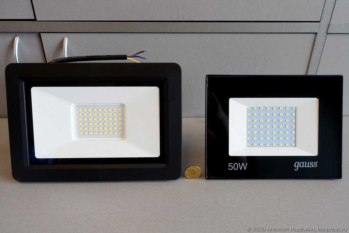

В тесте я использовал четыре продукта Star (10, 20, 30 и 50 Вт) и четыре продукта Gauss Elementary (также 10, 20, 30 и 50 Вт).
На все прожекторы предоставляется 2-летняя гарантия.
Прожекторы Gauss намного меньше и легче (это недостаток, так как охлаждение светодиодов может быть хуже, что может привести к сокращению срока службы).
Все фары имеют корпус из алюминиевого сплава. Передняя панель Gauss выполнена из частично тонированного стекла с внутренней стороны. Спереди Start имеет пластиковую рамку со стеклом внутри.
Gauss 10W довольно «игрушечный», размером с два спичечных коробка.
Модели мощностью 50 Вт отличаются по размеру не так сильно, но разница в весе существенна.
Модели мощностью 30 Вт имеют аналогичные размеры.
Модели мощностью 20 Вт снова сильно отличаются друг от друга.
