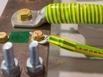

Последовательность разделения кабеля PEN с нуля
Чтобы понять эту процедуру, необходимо увидеть пример последовательности. Если вы не прошли обучение и не имеете квалификации для выполнения электромонтажных работ, не следует выполнять их самостоятельно.
  1. Прежде чем приступить к установке, необходимо отключить электропитание. Просто установите переключатель, который является главным выключателем, в нижнее положение. После выключения прибора проверьте с помощью отвертки отсутствие опасного потенциала.
  2. Теперь можно устанавливать шины. Используются специальные медные или алюминиевые пластины с предварительно просверленными отверстиями для винтов. Если их нет, вы можете сделать их сами, из обычной стали можно сделать отверстия в пластине с помощью дрели и сверла.
  3. Шина рабочей нейтрали крепится к распределительному щиту с помощью изоляторов. Это делается в целях безопасности, так как в распределительных коробках может произойти короткое замыкание, в результате чего нейтральный провод прогорит и коснется фазы. В этой ситуации автоматический выключатель не сработает, но нейтральная шина окажется под напряжением.
  4. Вторая шина в качестве заземляющего проводника может быть присоединена непосредственно к панели без использования изоляторов. После закрепления рабочая и заземляющая шины должны быть соответствующим образом промаркированы. Согласно стандартам PUE, нейтральный проводник должен быть обозначен синим цветом, а заземляющий проводник — маркирован. Чтобы сэкономить время, знаки заземления и нейтрали можно приобрести в магазине, специализирующемся на электротоварах.
  5. Между полосками должна быть установлена перемычка. Для этой цели также подходит пластина из того же материала, что и прутья.
  6. К пластине нейтрали прикручиваются только нейтральные провода. Эти проводники также должны быть окрашены в синий или голубой цвет. Заземляющие проводники (желто-зеленая изоляция) монтируются на защитной шине. При закручивании всегда используйте шайбы, иначе не будет обеспечен необходимый контакт.

Последовательность отделения PEN-проводников «от нуля»
Чтобы понять правильную процедуру, обратитесь к примеру последовательности действий. Если вы не обучены и не уполномочены выполнять электромонтажные работы, не следует выполнять их самостоятельно.
  1. Перед началом установки необходимо отключить электропитание. Для этого просто поверните автоматический выключатель, который является главным выключателем, в положение «вниз». После выключения устройства проверьте с помощью отвертки отсутствие опасного потенциала.
  2. Теперь можно устанавливать шины. Используются специальные медные или алюминиевые пластины с предварительно просверленными отверстиями для винтов. Если у вас нет таких под рукой, вы можете сделать их сами, просто из обычной стали, в которой вы проделаете отверстия с помощью дрели и сверл.
  4. Вторая шина в качестве заземления может быть подключена непосредственно к распределительному щиту без использования изоляторов. После закрепления рабочие и заземляющие шины должны быть соответствующим образом промаркированы. Согласно стандартам PUE, нейтраль должна быть обозначена синим цветом, а символ заземления должен располагаться на земле. Чтобы не тратить время, знаки заземления и заземления можно приобрести в магазине электротоваров.
  5. Между рейками должна быть установлена перемычка. Для этой цели также подходит пластина из того же материала, что и прутья.
  6. К пластине нейтрали прикручиваются только нейтральные провода. Эти проводники также должны быть окрашены в синий или голубой цвет. Заземляющие проводники (желто-зеленая изоляция) монтируются на защитной шине. При завинчивании всегда используйте шайбы, иначе не будет обеспечен необходимый контакт.
Обратите внимание, что лучше не выполнять вышеописанную процедуру, если у вас нет хороших знаний и опыта в области электрики или электротехники.
