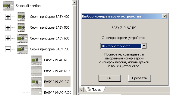

    Железо
    Чтобы перейти к практической части нашей задачи, нам нужно посмотреть, какое оборудование лучше всего подойдет для нашей задачи. Производители предлагают довольно широкий ассортимент программируемых реле для оптимизации стоимости и функциональности определенных типов инженерных задач. Давайте попробуем разобраться в этом многообразии.
    Программируемое реле обычно представляет собой моноблочную конструкцию с клеммами подключения питания, входами, выходами, ЖК-экраном и органами управления.
    • Клеммы подключения питания;
    • клеммы для цифровых входов устройства;
    • клеммы для аналоговых входов (0…10 В).
    • Выходные клеммы для реле (или транзистора) в устройстве.
    • ЖК-экран — для отображения информационных сообщений, редактирования программы, изменения параметров;
    • клавиатура — для навигации по меню устройства;
    • Интерфейсное гнездо для подключения кабеля программирования.
    Источник питания для устройства
    • устройства с питанием 12, 24 В (DC)
    • 24, устройства с питанием 110-220 В (AC).
    Цифровые входы
    • устройства с входами 12, 24 В (постоянного тока);
    • устройства с 24 входами 110-220 В (переменный ток).
    Аналоговые входы
    Для обработки аналоговых сигналов, например, от датчиков температуры, ветромеров, внешних потенциометров, программируемые реле Easy имеют два или более встроенных аналоговых входа 0…10 В (DC).
    Обратите внимание, что аналоговые входы доступны только на устройствах с питанием 12 В (DC), 24 В (AC, DC).
    Релейные и транзисторные выходы
    • Транзисторные выходы для коммутации малых нагрузок до 0,5 А
    • Релейные выходы, позволяющие коммутировать нагрузку до 8 А (AC1).
    Аналоговые выходы
    Программируемые реле от Easy800 Серия Easy800 имеет аналоговые выходы (0…10 В).
    Экран
    Встроенный экран используется для отображения текстовой (серии Easy500, 700, 800) или графической информации (серия MFD-Titan).
    Подключаемость и масштабируемость системы
    Ethernet — Подключение через модуль расширения, выполняющий функции OPC-сервера. Для всего спектра устройств.
    Profibus, CANopen, DeviceNet, As-i — Возможность подключения через модули расширения. Для серий Easy700, Easy800.
    Easy-net — Позволяет подключать программируемые реле к сети. Для Easy800, MFD-Titan.

    Запустите программу Easy-Soft и создайте новый проект.
    Выберите нужный тип устройства из списка слева и перетащите его в окно проекта. Появится меню, позволяющее выбрать версию устройства. Из выпадающего списка выберите версию 10xxxxxxxxx — она соответствует кириллическим устройствам.
    Затем перейдите к для редактирования схемы Затем перейдите к редактированию электрической схемы, выбрав соответствующий пункт в левом нижнем меню.
