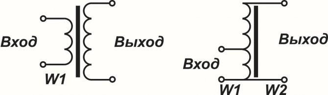

Самый простой способ повысить напряжение переменного тока — установить повышающий трансформатор между выходом сети и питаемой нагрузкой. Устройства, используемые на практике, делятся на две основные разновидности. Первые — это классические трансформаторы, а вторые — автотрансформаторы. Принципиальные схемы этих устройств показаны на рисунке 2.
Рисунок 2: Принципиальная схема трансформатора и автотрансформатора
Классический трансформатор содержит две обмотки: первичную или входную обмотку с числом витков W1 и вторичную или выходную обмотку с числом витков W2. Правило для трансформатора: U-out = K×U-in, где K = W2/W1 — коэффициент трансформации. Таким образом, в повышающем трансформаторе число витков вторичной обмотки больше, чем число витков первичной обмотки.
Повышающий автотрансформатор содержит одну обмотку с витками W2. Эта линия соединена с частью витков W1. Увеличение U связано с тем, что магнитное поле, создаваемое током, протекающим через входную часть общей обмотки, индуцирует ток уже во всей обмотке W2. Расчетная формула для автотрансформатора аналогична обычной: U-выход = K×U-вход, где K = W2/W1 — коэффициент трансформации.
