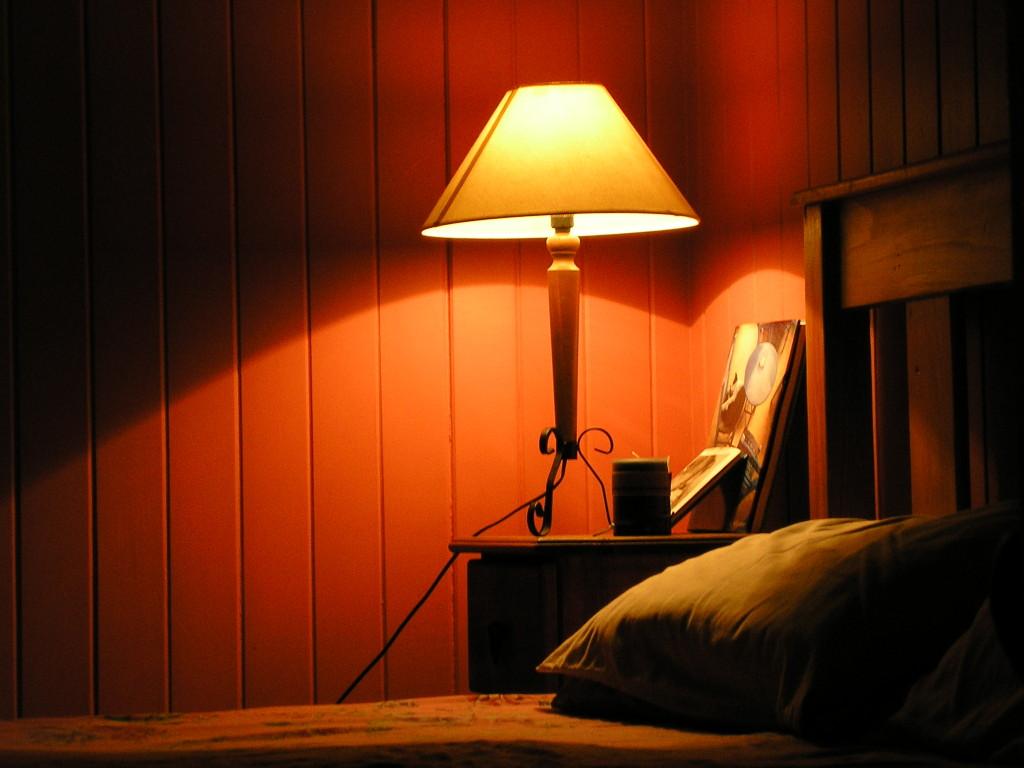

Зональное и точечное освещение
Для создания лучшей атмосферы в отдельных зонах помещения используется так называемое зональное освещение и точечное освещение. Разница между ними заключается в области, где обеспечивается необходимая интенсивность света.
- Зональное освещение обеспечивает более высокий уровень освещенности в определенной части комнаты. Это может быть обеденная зона на кухне (см. раздел «Как выбрать освещение для кухни»), рабочая зона или зона отдыха.
- Цель этого типа освещения — не только обеспечить более высокий уровень освещенности, но и визуально выделить определенную часть комнаты. Эта функция часто используется в дизайнерских проектах.
- Для освещения зон используются как рассеивающие, так и акцентные светильники. Все зависит от помещения и его назначения.
- Точечное освещение направлено на обеспечение нужного уровня освещенности в одной конкретной области. Это может быть рабочая зона станка, зона для чтения или освещение клавиатуры компьютера.
- Этот тип освещения обычно обеспечивается светильниками направленного света. Часто используются светильники с возможностью изменения направления света.

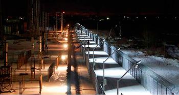

Внешнее и охранное освещение
Общее освещение улиц, дорог и площадей обеспечивается за счет наружного освещения. К этому типу освещения также относятся системы освещения туннелей, мостов, метрополитенов и других подобных сооружений.
- Согласно СНиП 23 — 05 — 95, уровень наружного освещения зависит от интенсивности движения на дорогах, а также от численности населения города. Так, крупные автомагистрали с интенсивностью движения более 3 000 автомобилей в час должны освещаться при 20 лк, а местные дороги с интенсивностью движения менее 500 автомобилей в час должны освещаться при 4 лк.
Обратите внимание! Все эти стандарты относятся к средней освещенности этих объектов. Однако существует стандарт, согласно которому самые темные помещения должны иметь среднюю освещенность не менее 0,35.
- То же самое относится и к пешеходным объектам. Для тоннелей, пешеходных переходов и других подземных сооружений интенсивность наружного освещения также зависит от времени суток. Освещение должно быть выше днем и ниже вечером и ночью.
- В большинстве случаев для наружного освещения используются светильники окружающего освещения. Они часто оснащаются дополнительными рассеивателями для увеличения расстояния между светильниками.
- Существует также так называемое безопасное освещение. Это может быть режим ожидания или временный режим. Резервное освещение включается постоянно, а временное освещение активируется системами безопасности.
- Освещение безопасности должно обеспечивать не менее 0,5 лк на уровне земли или 50 см над уровнем земли. Это должно быть определено на основе проекта.
- Светильники для безопасного освещения могут давать рассеянный или направленный свет. Это зависит от требований к конструкции. Ни в коем случае нельзя использовать источники света, обеспечивающие задержку включения освещения.
