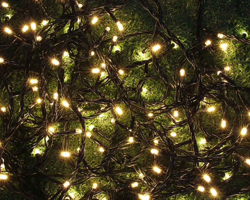

Светодиодные лампы выпускаются в различных вариантах. Большинство из них имеют форму длинного шнура, от которого отходят ветви. Обычно они отличаются простым дизайном, но бывают и исключения.
Гирлянда из ниток. Это самый распространенный продукт, который отличается простотой конструкции и применения. Это изделие выполнено в виде тонкой струны, на которой равномерно распределены светодиодные лампочки, направленные в разные стороны. Ель с такой гирляндой можно украсить разными способами, но в большинстве случаев ее обматывают по кругу.
