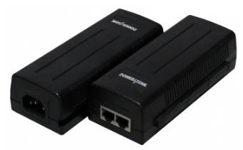

Это умный способ использования инжектора питания для одновременного выполнения двух запросов.

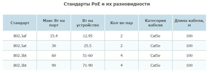

Энергетические классы устройств в случае использования PoE-подключения:
| Класс | Макс. мощность на канал, Вт | Стандарт подключения |
| 0 | 15,4 | 802.3af |
| 1 | 4 | 802.3af |
| 2 | 7 | 802.3af |
| 3 | 15,4 | 802.3af |
| 4 | 30 | 802.3at |
| 5 | 45 | 802.3bt |
| 6 | 60 | 802.3bt |
| 7 | 75 | 802.3bt |
| 8 | 90 | 802.3bt |
По результатам измерений камере присваивается класс мощности от 0 до 8. Параметр сохраняется в настройках источника питания. Во время дальнейшей работы питание отключается, если значение превышает допустимые пределы.

Устройства с PoE 802.3at устройства способны выдавать не более 30 Вт на порт, в то время как PoE 802.3af — устройства могут выдавать не более 15,4 Вт на порт, стандартные 802.3bt Стандарт имеет максимальную мощность передачи до 90 Вт. Однако при передаче всегда теряется определенное количество энергии, и чем длиннее кабель, тем больше потери.
Пассивное PoE — является гораздо более дешевым эквивалентом стандарта 802.3af 802.3af, 802.3at и 802.3bt . Пассивный источник питания может значительно снизить цену оборудования. Однако он не проверяет потребление или состояние источника питания витой пары. Он просто постоянно подает напряжение. Существует риск несовместимости, что приведет либо к немедленному отказу, либо к поломке устройства впоследствии из-за перегрева и сгорания печатных плат.
Сегодня Power over Ethernet эффективно используется более чем 100 миллионами конечных устройств, которые применяются в различных приложениях, таких как IP-телефоны и беспроводные точки доступа. Если ваша IP-камера или IP-телефон поддерживают стандарт 802.3af, вы можете безопасно использовать инжектор 802.3af и 802.3at, 802.3bt. (При упоминании инжектора речь идет о мощности.), потому что инжектор не выдает больше, чем может принять IP-камера, поэтому устройство не сгорит.
Но если у вас PTZ IP-камера, которая потребляет более 15,4 Вт, то 802.3af вам не подойдет, вам нужен только источник питания 802.3at или 802.3bt.

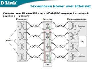

Два типа передачи данных и энергии. IP-камеры с PoE 802.3af&at используют только 4 провода, т.е. питание идет по тем же парам, что и данные. Для 802.3bt используются все 8 пар. Источник питания (PoE-инжектор или коммутатор) может использовать один из вариантов на свое усмотрение, но IP-камера, следуя стандартам 802.3af, 802.3at, может принимать питание от варианта №1 или №2 (см. ниже), что позволяет подключить две IP-камеры по одному 4-парному кабелю UTP.

Использование инжектора PoE и источника питания
Питание IP-камеры возможно без использования технологии PoE. Существует также несколько способов сделать это. Самый простой способ питания IP-камеры по витой паре требует небольшой модификации кабеля LAN.

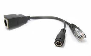

Инжектор для питания витой пары
Идея заключается в том, что две нити такого кабеля не используются для передачи сигнала, но могут быть использованы для питания IP-камеры от отдельного источника. Для этого необходимо разрезать оболочку кабеля и извлечь две свободные пары. Затем проводники пар соединяются параллельно для увеличения площади поперечного сечения кабеля. Затем для питания IP-камеры можно использовать внешний источник постоянного напряжения. При сечении провода 0,4 мм2 (один кабель 0,2 мм2) видеокамера может быть размещена на расстоянии до 70-80 метров от источника питания с максимальной потребляемой мощностью 5 Вт.
Для питания различных устройств, включая камеры видеонаблюдения, существуют устройства, называемые инжекторы. Инжектор имеет порт LAN и порт POE. Порт POE подключается к внешнему устройству с поддержкой PoE, а порт LAN подключается к коммутатору или компьютеру. Инжектор также имеет разъем для подключения стандартного источника питания. Существуют инжекторы, объединенные с компактным источником питания в одном корпусе. Различные модели инжекторов отличаются количеством портов, которое может варьироваться от 1 до 16. Эти типы PoE-адаптеров идеально подходят для видеонаблюдения с небольшим количеством IP-камер.
Довольно часто для подключения камер видеонаблюдения используются так называемые пассивные инжекторы. Это обычные адаптеры, предназначенные для удаленного подключения устройств, оснащенных PoE. Некоторые модели позволяют подключать к кабелю устройства, не предназначенные для этой технологии, например, инфракрасные осветители. Технологический прогресс облегчает питание IP-камер в системах видеонаблюдения.
PoE — это новая технология, которая позволяет передавать сигналы по одному кабелю, называемому «витой парой». Этот метод позволяет направить сигнал на все принимающие устройства Ethernet.
Принцип работы PoE.
Устройство питания новой модели ip-камеры передает сигнал и необходимую мощность на максимальное расстояние 150 м. Во время передачи данных источник питания постоянно проверяет энергопотребление ip-камеры. Это позволяет контролировать необходимую мощность подключенной камеры, чтобы избежать скачков напряжения.
Для подключения камеры PoE, в соответствии с характеристиками PoE, можно подключить коммутатор POE и видеорегистратор, оснащенный портами PoE.
Сетевой порт витой пары конкретного PoE-коммутатора, а также любого видеорегистратора подключается через порт камеры, и напряжение подается с этого соединения.
Если коммутатор POE необходимо подключить к определенному хост-устройству или видеорегистратору без функции POE, соединение осуществляется через порт UPlink.
