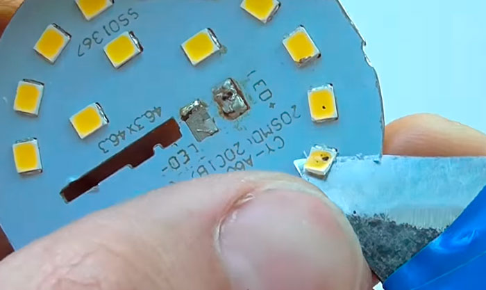

90% проблем всех вышедших из строя светодиодных ламп — это один сгоревший диод. Часто его можно узнать даже по внешнему виду.
Черная точка будет хорошо видна на желтой поверхности.
Как найти перегоревшую светодиодную лампу Светодиод с черной точкой
Иногда вместо этого может появиться заметная выпуклость или припухлость.
Как найти неисправный диод в светодиодной лампе, если нет черной точки
Поскольку все диоды в лампе соединены последовательно, выход из строя одного из них автоматически разрывает всю цепь.
Когда вы находите такой точечный диод, вы поддеваете его снизу ножом и просто вырезаете его со своего места.
Ремонт светодиодных ламп своими руками сделай сам ремонт светодиодных ламп
На площадке должны остаться только два контакта, остальные соскоблите.
контактные вставки для светодиодных ламп
Маленький контакт — это «плюс», а большой контакт — «минус».
Фактически, эти два контакта должны быть соединены вместе, чтобы лампа снова заработала.

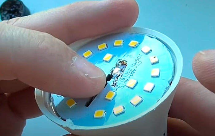

Проще всего это сделать с помощью капли олова. Некоторые люди припаивают сюда тонкую проволоку или даже кладут на нее кусок фольги.
Ремонт светодиодных ламп с помощью фольги Ремонт светодиодных ламп с помощью фольги
Но все это сложнее и менее надежно.
Поэтому вы берете паяльник, берете олово и капаете им на то место, где раньше стоял диод.
шунт сгоревший диод в лампочке

Весь ремонт с открыванием лампы займет у вас не более 5 минут. Чтобы проверить, работает ли лампочка, можно не вставлять лампочку обратно, а вкрутить ее в гнездо и включить свет.

Светодиодная лампочка на пружинных контактах перемычка в светодиодной лампочке почему она не горит
Эта перемычка соединяет драйвер с базой. Иногда перемычка перегорает при нагреве лампы из-за плохого контакта в гнезде.
Почему в плоской люстре часто перегорают лампочки?
Сам драйвер не имеет к этому никакого отношения. Перемычку можно легко починить, припаяв ее на место.
Если существует всего несколько типов неисправностей, то причин может быть гораздо больше. К наиболее распространенным проблемам относятся:
Устранение неполадок с люстрами с дистанционным управлением
Этот тип люстр гораздо сложнее обычных моделей, поэтому и ремонтировать их нужно по-другому. Если оборудование не включается, первое, что нужно сделать, — заменить батарейки в пульте дистанционного управления, в которых часто и заключается проблема. Если замена батареи не помогла, выполните ремонт следующим образом:
  1. Аккуратно снимите люстру с потолка и подготовьте ее к осмотру. Сначала найдите источник питания с правильным напряжением и подключите его к клеммам, затем включите устройство с помощью пульта дистанционного управления. Если он работает, ищите проблему в проводке. Если люстра не включается, но вы слышите легкий щелкающий звук, скорее всего, неисправен контроллер.
  2. Драйвер легко проверить, отсоединив его от контроллера и подав напряжение напрямую. Если свет работает, проблема в контроллере. Если лампочка не загорается, необходимо приобрести контроллер. Они имеют более или менее одинаковые характеристики, главное, что нужно учитывать, — это количество каналов управления.
  3. Если у вас нет контроллера и вам нужно использовать люстру, вы можете отсоединить провода лампы и контроллера и подключить их непосредственно к клеммной колодке. Затем мы будем использовать устройства от стандартного выключателя на стене.
  4. Другие неисправности следует устранять так же, как описано выше, замена светодиодов ничего не изменит.
Знак перегрева на корпусе водителя.
Если пульт дистанционного управления не работает, поможет только его замена.
Любой человек, знающий простейшие схемы и умеющий пользоваться паяльником, может отремонтировать светодиодные лампы своими руками. Самое главное — быть осторожным и не использовать детали, которые не соответствуют характеристикам тех, что вышли из строя.
