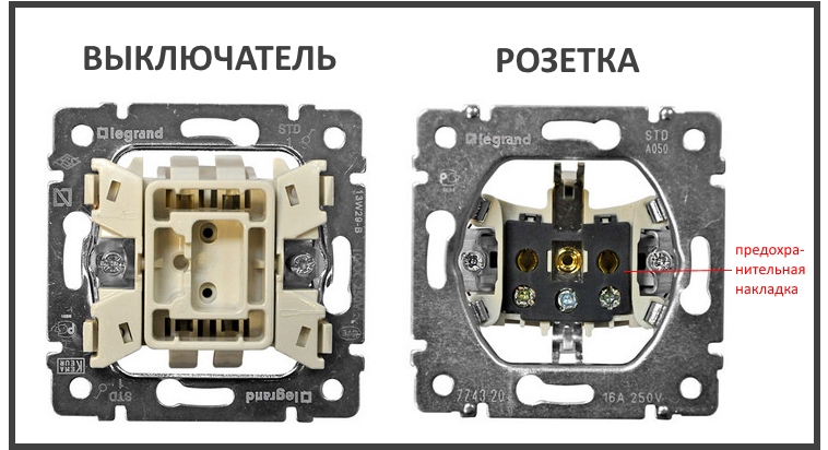

1) Кронштейн
Кронштейн — это металлическое основание изделия, к которому крепятся розетка и корпус. Он должен быть изготовлен только из качественного твердого металла. Он не должен быть загнут в розетку или выключатель более чем на несколько миллиметров (после чего он должен защелкнуться самостоятельно). В подделках используется дешевый металл, который очень легко гнется. Кроме того, слайд оригинального изделия должен иметь следующую гравировку:
- Логотип «Legrand» должен быть четко обозначен на лицевой стороне
- маркировка РСТ (указывает на то, что продукт сертифицирован и соответствует установленным кодам и стандартам)
- Тип устройства (STD ) и тип цепи (1,6,7, 1L, 6T, A050 и т.д.),
- номинальный ток и напряжение.
- Розетки также должны иметь кодовый номер.
- Автоматические выключатели должны иметь графическое изображение типа устройства. На задней стороне опоры выключателя должны быть выбиты (не нарисованы) буквы CE. Они не должны появляться на розетках.

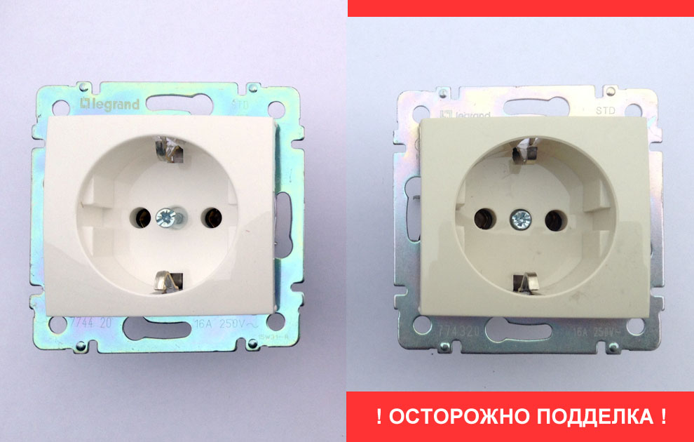

- Цвет пластиковых крышек и механизма
- Во-первых, он должен соответствовать. Разные оттенки пластика в одном и том же продукте уже являются признаком подделки. Во-вторых, он должен быть не белоснежным, а цвета слоновой кости. И этот цвет не только декоративен, но и указывает на то, что розетка изготовлена не из дешевого пластика, а из огнеупорного, прочного поликарбоната. Речь идет о вашей безопасности и долговечности изделия. Единственное цветовое исключение — черная защитная полоса на розетке, которая защищает токоведущие части.
- Технические отверстия. Они должны быть плоскими.
- Гнезда (основания, обеспечивающие крепление контактов и корпуса) должны быть плотно посажены в пазы. Обратите внимание на то, как они закреплены: в настоящем изделии невозможно разделить блоки, не повредив их.
- «Ножки» распорки для крепления розеток и выключателей в стене должны иметь специальную пружину для облегчения их установки. Поскольку китайские изделия обычно не имеют такой пружины, их сложнее установить, и они будут свободно болтаться на своих местах.
- тип выключателя (например, 1, 5, 6, 1L)
- электрическую схему.
- специальные углубления для проволоки с отметкой необходимой длины зачистки.
- Контакты розетки изготовлены из достаточно жесткого металла и прочно закреплены. Их невозможно удалить даже с помощью отвертки, не разрушив гнездо.
- Контакт заземления (с маркировкой «земля») надежно припаян к разъему. Его нельзя удалить.
- Винты всех клемм (включая клемму заземления), удерживающие провода в розетке, не могут быть удалены, даже если они полностью выкручены.
- Пазы на передней части затвора имеют две выпуклости внизу и вверху, каждая около 2 мм в диаметре. На обратной стороне они выглядят как небольшие углубления.
- Контакты изготовлены из низкокачественного материала (в лучшем случае из стали) и окрашены в бронзовый или латунный цвет. Они часто терпят неудачу. Провода выпадают. Изгиб или поломка клемм. Если магнит притягивается к контактам, то это китайская подделка.
- Расстояние между штифтами меньше, чем в оригинале. Возможны искрение, перегрев корпуса, короткое замыкание.
- Корпуса всех оригинальных механизмов изготовлены из высококачественного огнестойкого пластика, а не из дешевого полиэтилена. Никто не знает, что излучает искусственный корпус при малейшем воздействии тепла (например, солнца). Зажгите одну розетку, и если она горит, значит, это подделка.
- Контакты изготовлены из материала низкого качества (в лучшем случае из стали) и окрашены под бронзу или латунь. Они часто терпят неудачу. Провода выпадают. Изгиб или поломка клемм. Если магнит притягивается к контактам, то это китайская подделка.
- Корпуса всех оригинальных механизмов изготовлены из высококачественного огнестойкого пластика, а не из дешевого полиэтилена. Никто не знает, что излучает искусственный корпус при малейшем воздействии тепла (например, солнца). Подожгите розетку, и если она горит, значит, это подделка.

Переверните его, на обратной стороне вы должны увидеть следующую информацию:
Обратите внимание, что она должна быть не просто нарисованной, а рельефной. Это можно легко проверить на ощупь.
4) Если вы проверяете розетку:
Чтобы проверить гнездо, снимите верхнюю крышку, открутив центральный винт, а затем снимите черную защитную крышку.

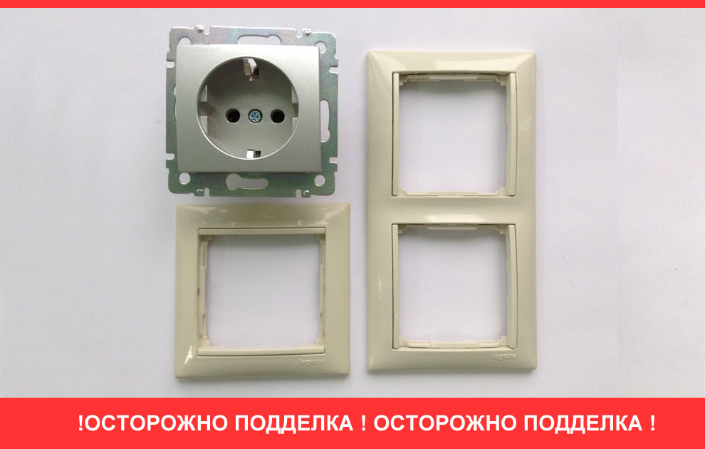

Первое, на что следует обратить внимание, — это тормозной суппорт. Оригинальные розетки не гнутся вообще, а выключатели гнутся только на 1-2 мм. Кроме того, на передней части слайда должна быть маркировка. Это включает логотип производителя, тип изделия и его фото, номинальные значения тока и напряжения. Оригинальные розетки также имеют номер детали.
Первое, на что следует обратить внимание, — это опора. Оригинальные розетки вообще не гнутся, а выключатели гнутся только на 1-2 мм. Кроме того, на передней части слайдера должна быть маркировка. Это включает логотип производителя, тип изделия и его фотографию, номинальные значения тока и напряжения. Оригинальные розетки также имеют номер детали.
Подлинность Legrand Valena можно также определить путем визуального осмотра. Защитные крышки оригинальных розеток и выключателей должны быть точно такого же цвета, как и передняя крышка. Также обратите внимание на качество технических отверстий. Они должны иметь гладкие и ровные стенки. Схему подключения прибора можно также найти на обратной стороне оригинальных выключателей. Он не просто нарисован: когда вы проводите по нему пальцем, вы должны почувствовать, что все линии слегка утоплены.
В оригинальных изделиях механизмы прочно прикреплены к направляющей. Разделить их, не сломав, невозможно. Чтобы убедиться в подлинности изделия, нелишним будет проверить механизм розетки, сняв крышку и колпачок. В оригинальных изделиях клеммы заземления припаяны к корпусу. Винты клемм невозможно открутить даже при полном выкручивании. Также следует обратить внимание на контакты розетки. В оригинальных изделиях они изготовлены из твердого, но прочного металла. Они не должны свободно болтаться и тем более отсоединяться.

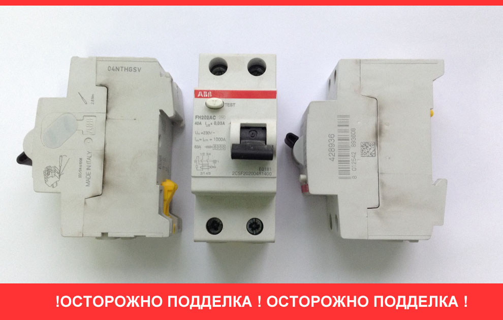

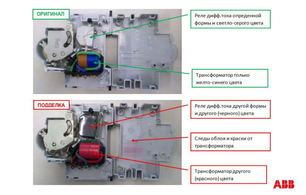

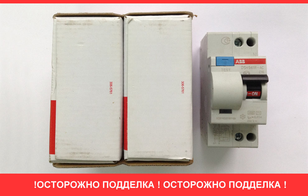

Примеры поддельной продукции ABB, Legrand
Например, вы ремонтируете свой большой дом. Где дешевле всего купить электрику (розетки, выключатели, выключатели для электрощита и т.д.)? Конечно, можно поискать все в интернете, там вроде дешевле.
Скорее всего, вы встретите предложение купить, например, розетку из самой популярной серии Legrand Valena по суперцене и всего за 105 рублей, в то время как оптовая цена оригинальной розетки составляет не менее 126 рублей (по состоянию на ноябрь 2015 года). И таких сайтов много, некоторые даже продают дешевле, по 95 рублей.
Такую низкую цену они объясняют очень-очень давней покупкой (когда доллар еще стоил 35 рублей), продажей остатков и т.д. К сожалению, но чаще всего это просто Китайская подделка. Рынок переполнен подделками розеток и выключателей Legrand Valen, дифференциальных выключателей и УЗО ABB, автоматических выключателей и т.д.
Даже эксперты не всегда могут отличить подделку от оригинала по внешним признакам.
А если нет разницы, зачем платить больше? — вы говорите и решаете сэкономьте 30 рублей! Не спешите Не спешите бросать свои деньги мошенникам.
Гнездо это продукт, который постоянно под воздействием электрического тока.. Например, оригинальная розетка Legrand Valena с заземлением может принимать ток до 16 ампер. Китайская подделка — не более 6А. Это означает, что, подключая мощные электроприборы (чайник, утюг, духовку и т.д.) к неоригинальной розетке, вы подвергаете свой дом риску короткого замыкания или даже пожара, не говоря уже о выходе из строя дорогостоящих приборов. Более сложные электротехнические изделия, такие как автоматические выключатели остаточного тока и устройства защиты от отключения Abb, не заслуживают упоминания.
Даже если вы покупаете розетки и выключатели Valena для всей квартиры (50 точек), разница в цене между оригиналом и подделкой составляет всего 3-4 тысячи рублей. А теперь подумайте еще раз. Стоит ли экономить и рисковать?.
Каковы риски использования контрафактной продукции Legrand, Abb, Wago.
