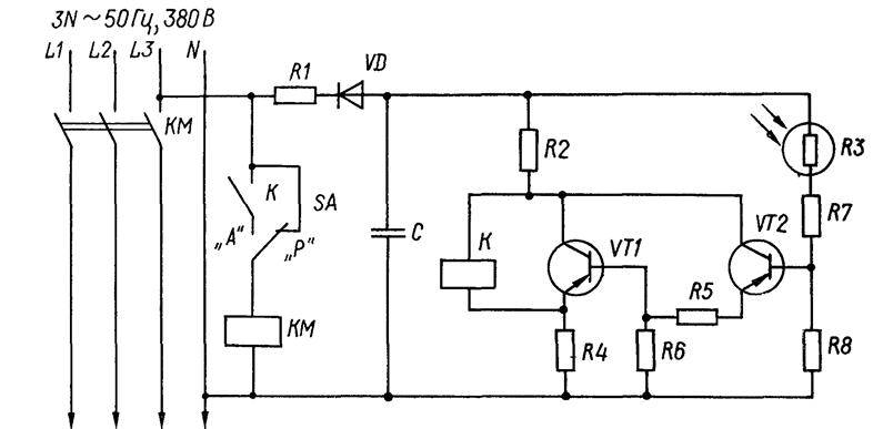

Согласно ГОСТ 2.702-2011 в соответствии с назначением. В зависимости от типа схемы делятся на электрические, пневматические, гидравлические и комбинированные. Комбинированные схемы чаще всего встречаются в различных проектах автоматизации технологических процессов, когда в проектах одновременно используются пневматические и гидравлические компоненты наряду с различными электродвигателями, аппаратами, датчиками. Такие системы называются комбинированными электропневматическими, электропневмогидравлическими или электрогидравлическими системами.
Согласно ГОСТ 2.702-2011 все электрические схемы в зависимости от назначения делятся на следующие виды: функциональные, структурные, принципиальные, соединений и проводок (монтажные) и расположения. Существуют специальные типы схем, например, схемы внешних проводок и трубопроводов, схемы прокладки кабелей. Они используются для монтажа и подключения проводов к электрическому и автоматизированному оборудованию.
Наиболее распространенным типом электрических схем является принципиальная схема (рис. 1). Они позволяют понять, как работает система, поскольку показывают все электрические цепи. На электрических схемах с помощью символов показаны все электрические компоненты, приборы и оборудование в их реальном порядке работы.
Если это схема станка, то силовая часть (электродвигатели и все аппараты, через которые они подключены) и схема управления показываются отдельно. Все компоненты на схемах имеют буквенно-цифровые обозначения, которые выполнены в соответствии с ГОСТом.
Эти схемы обычно дополняются различными диаграммами и таблицами коммутации контактов, объясняющими последовательность работы сложных компонентов, например, многопозиционных переключателей, временными диаграммами, показывающими последовательность переключения катушек реле.
