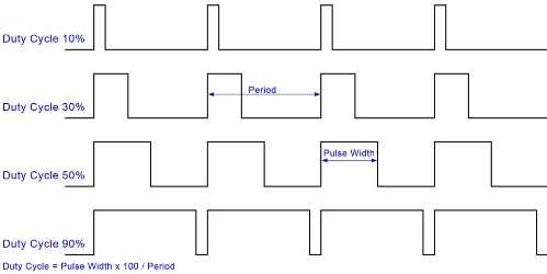

Отношение общего периода импульса к времени включения (положительная часть импульса) называется рабочим циклом импульса. Так, если время включения составляет 10 мкс, а период — 100 мкс, то при частоте 10 кГц рабочий цикл будет равен 10, поэтому S = 10. Обратная величина рабочего цикла называется рабочим циклом импульса, или сокращенно DC.
Так, в приведенном примере DC = 0,1, потому что 10/100 = 0,1. В случае широтно-импульсной модуляции, регулируя рабочий цикл импульса, т.е. изменяя постоянный ток, можно управлять выходом электронного устройства или другого электрического устройства, например, двигателя, до среднего значения.

Расчет коэффициента заполнения ШИМ
Расчет коэффициента заполнения ШИМ на примере:
Чтобы рассчитать процентный коэффициент заполнения, выполните аналогичный расчет и умножьте результат на 100%:
Как показывает расчет, в данном примере сигнал (высокий уровень) имеет коэффициент заполнения 0,357 или, иначе, 37,5%. Коэффициент заполнения — это абстрактная величина.
Важной характеристикой широтно-импульсной модуляции может быть также частота сигнала, которая рассчитывается по формуле:
Значение T в нашем примере уже должно быть взято в секундах, чтобы соответствовать единицам измерения в формуле. Поскольку формула для частоты равна 1/сек, мы преобразуем 800 мс в 0,8 сек.
