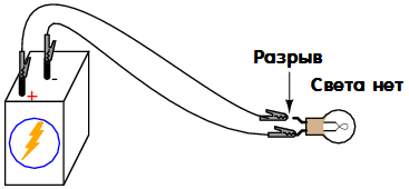

Провода, аккумулятор и лампочка
Некоторые электрики прибегают к таким уловкам, как батарейка и лампочка, чтобы выяснить, какой провод куда идет. Если нужно проверить только два провода, идущие к одной розетке, то хитрости не нужны. Но что делать, если в доме десятки розеток и проводов? Вот тут-то вам и понадобится умный прибор для проверки проводов, который поможет вам понять, какой провод подключен к какому выключателю или розетке.
Эта процедура выполняется после предварительного отключения электропитания всех проводов в помещении. Схема самодельного тестера непрерывности состоит из последовательно соединенных лампочки на 12 В, батарейки (маленькой батарейки на 12 В) и перемычек с зажимами «крокодил» на концах.
Принцип работы импровизированного тестера показан на рисунке. Возможны различия в номинале батарейки и лампочки, что является делом фантазии мастера. Это очень просто: прикрепите первый зажим «крокодил» к одному концу тестируемого провода, другой — к другому.
Схема выглядит следующим образом: источник тока, провод, соединяющий зажимы типа «крокодил», контрольный провод, провод, соединяющий зажимы типа «крокодил», лампочка, источник тока. Если лампочка горит, значит, цепь исправна и провод цел. Провода, целостность которых была подтверждена проверкой целостности, маркируются.
