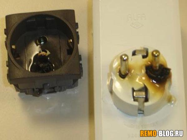

Индукционная плита и электрическая розетка
Индукционная плита потребляет 7,5 кВт энергии при включении всех 4 конфорок. Если разделить в обратном порядке, то получится 7,5кВт (7500Вт)/220В = 34,09А.
Как вы можете видеть потребление 34 А, ваша розетка на 16 А просто расплавится!
Хорошо, вы думаете…
Тогда я поставлю розетку на 32-40 А и подключу плиту! А его там не было, нужно знать какой провод у вас в стене, а также на какой автомат все выходит в распределительном щитке!
Дело в том, что провода также имеют порог максимальной мощности! Таким образом, если у нас есть провод диаметром 2,5 мм, он может передавать только 5,9 кВт!
Также автоматический выключатель должен быть на 32 А, а лучше на 40 А. Еще раз рекомендую эту статью! Там есть больше подробностей!
Поэтому рассчитывайте правильно! В противном случае розетка — провода расплавятся от высокого напряжения и могут легко стать причиной пожара!
оплавленная розетка

Розетка плавится не от высокого напряжения, а от высокого (для нее) тока. Именно ток нагревает проводник. А напряжение определяет изоляцию. Грубо говоря, чем выше напряжение, тем толще изоляция.
Однако более важно то, что происходит на лету. Чем больше поперечное сечение сердечника, тем больше ток. Медь или алюминий. Внешняя изоляция устойчива к току и напряжению. Если рассматривать только напряжение, то оно будет неправильным.
