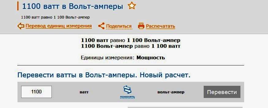

Онлайн-калькулятор
Дополнительная информация. Для более точного определения данных можно использовать онлайн-калькулятор. Некоторые сайты предоставляют пользователю необходимую P, нажав на тип прибора, например, телевизор или настольный компьютер. На таких сайтах часто представлены графические диаграммы, позволяющие легко измерить V-A различных приборов, от холодильников до компьютеров.
