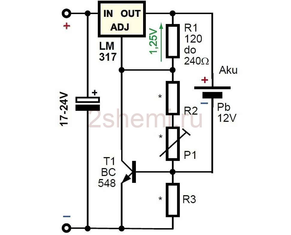

Схема зарядного устройства на 1 ампер с ограничителем тока показана на рисунке ниже. В начальной фазе зарядки аккумулятор заряжается постоянным током, величина которого определяется резистором R3 (I
0,7 В / R3). Когда падение напряжения на R3 приближается к 0,7 В, T1 начинает открываться, и напряжение падает достаточно для поддержания постоянного тока.
Схема зарядного устройства с ограничителем тока
На этом начальном этапе активируется ограничитель тока в зарядном устройстве, и напряжение постепенно увеличивается. Когда напряжение достигает значения, определяемого R1 и R2 + P1, зарядное устройство начинает работать как обычный регулятор напряжения с LM317 в простейшей конструкции. Напряжение больше не повышается, а это значит, что когда аккумулятор почти полностью заряжен, ток автоматически начинает плавно снижаться, почти до нуля.
