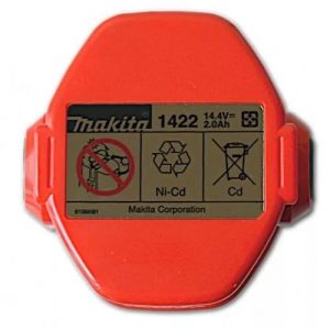

Как правильно заряжать, разряжать и хранить никель-кадмиевые аккумуляторы
- Перезарядите аккумуляторный блок, когда мощность шуруповерта упадет почти до нуля, но не до самого нуля. Не позже и не раньше!
Как узнать: Аккумуляторная отвертка по-прежнему имеет низкий крутящий момент, но число оборотов в минуту значительно снизилось.
Это означает, что батарея разряжена примерно на 5-10%.
- Рекомендуемая температура зарядки составляет от +10°C до +30°C.
- Рекомендуемая рабочая температура составляет от -20°C до +40°C.
- Заряжайте только с помощью оригинального зарядного устройства. То есть, зарядное устройство, которое поставляется вместе с шуруповертом. В идеале зарядное устройство должно иметь функцию автоматического отключения по истечении указанного производителем количества часов. Обратите на это внимание при покупке отвертки.
- Перед зарядкой дайте аккумулятору остыть в течение 20 минут.
- После зарядки дайте аккумулятору остыть в течение 20 минут. Затем вставьте его в отвертку.
- Никель-кадмиевую батарею следует хранить разряженной на 5-10 %.
- После хранения более 6 месяцев никель-кадмиевую батарею необходимо «обучить», выполнив 5 циклов заряда и разряда.
Кстати, признаком того, что пункты 5 и 6 не были соблюдены, является вздутие «мертвых» батарей. Таким образом, видно, что не было предпринято никаких мер для обеспечения их «долговечности».
Вот и все. Теперь вы знаете, как правильно заряжать, разряжать и хранить никель-кадмиевый аккумулятор для шуруповерта.
