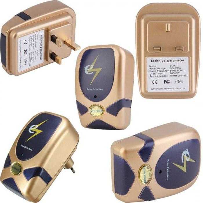

λ коррекция в жилых помещениях
Что касается электроники, то существуют нормы, ограничивающие гармоники, вносимые в сеть оборудованием (компьютерами, телевизорами и т.д.). Хотя не существует международных стандартов, напрямую регулирующих коэффициент мощности, его регулировка автоматически снижает гармонические искажения. Таким образом, для разработчиков источников питания основной причиной повышения коэффициента мощности трансформатора является выполнение определенного требования по содержанию гармоник, даже если это не приносит прямой выгоды ни производителю, ни пользователю.
В быту низкое значение λ снижает нагрузочную способность кабелей и автоматических выключателей. Более того, вопреки распространенному заблуждению тех, кто не знаком с основами электротехники, домовладельцы и потребители не получают выгоды от коррекции коэффициента мощности.
