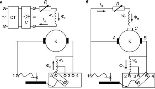

Упрощенные электрические схемы генераторов переменного тока с независимым возбуждением (o) и самовозбуждением (б):
К — коллектор; А, В — основные щетки; С — вспомогательная щетка;
I — резисторы; и>.а — основные обмотки магнитного поля;
?ср — последовательные размагничивающие обмотки; n>.п — последовательные размагничивающие обмотки; 1,2,3и4 — свинцовые клеммы.
Генераторы сварочных коллекторов (см. рис. 4.20), как и общепромышленные генераторы постоянного тока, описанные выше, имеют обмотки магнитного поля изнкоторые питаются либо от независимого источника через регулятор напряжения СТ и выпрямитель В (рис. 4.20а), либо от самого генератора (рис. 4.206). В первом случае это Альтернаторы с независимым возбуждением, Во втором случае это Во втором случае это генераторы переменного тока с самовозбуждением. Намагничивающая обмотка состоит из относительно большого числа витков (?н = 200. 500) и намагничивающий ток /?н является относительно слабым (2. 20 A) и управляется переменным сопротивлением K.
При протекании через намагничивающую обмотку щн намагничивающий ток 1Н в генератор индуцирует магнитный поток
где Dmn — сопротивление магнитной цепи на пути потока Фн.
В состоянии холостого хода генератор имеет поток Фн определяется как ЭДС генератора ЕГ, и его напряжение холостого хода и0, который можно рассчитать по формуле
где С — постоянная генератора, C = Yrn/(60a); N — число витков в якоре; р — количество пар полюсов; а — количество пар щеток п — скорость вращения якоря, об/мин.
Изменение намагничивающего тока 1Н используется для плавной регулировки напряжения холостого хода генератора и, следовательно, его режима работы под нагрузкой, т.е. во время сварки.
Основным отличием сварочных генераторов переменного тока от общепромышленных является наличие дополнительной обмотки возбуждения (i> p>).р или i>п), соединенные последовательно с дугой. Он расположен на отдельных лопатках корпуса генератора и состоит из небольшого количества обмоток (3,5), сечение которых рассчитывается в зависимости от номинального сварочного тока.
Магнитный поток, индуцируемый последовательной обмоткой возбуждения, возникает только тогда, когда генератор находится под нагрузкой. В зависимости от того, как подключена последовательная обмотка возбуждения, этот магнитный поток будет либо в направлении, противоположном основному намагничивающему потоку Fн — тогда поток Fр и обмотка и>р называются размагничивающими (рис. 4.20а), или в направлении Fн — тогда поток Fи и обмотка называется подмагничиванием (рис. 4.206). Обмотки o>р или ы>п обмотки разделены на секции. При сварке включаются все обмотки (клемма 2) или их половина (клемма 3). В последнем случае магнитный поток значительно уменьшается. При необходимости последовательная обмотка может быть полностью отключена (клемма 4).
Если сварочный генератор имеет последовательную размагничивающую обмотку, то t>р его ЭМП Еу принимая во внимание уравнения (10) и (11) и предполагая, что yм» * Дir
йм и 1р = /дможно определить как
Затем уравнение его вольт-амперной (внешней) характеристики, предполагая, что внутреннее сопротивление, обусловленное действием размагничивающей обмотки, Dг = Ci)р/.КМ, внутреннее активное сопротивление Dд. пренебрежимо мала и Ег = и0, можно записать как
Из уравнения (12) следует, что вольт-амперные характеристики генераторов с размагничивающими последовательными обмотками и) (см. рис. 4.20а и 6) будет круто уменьшаться (рис. 4.21а, при a>p1pah.).
При отключенной размагничивающей обмотке (клемма 4) /dDeq. = 0, а иг = и0. Вольт-амперная характеристика генератора становится жесткой (естественно пологой) при oр = 0 (рис. 4.21а).
В генераторах переменного тока с размагничивающей обмоткой ток 1Г зависит от намагничивающего тока 1Н (рис. 4.216).
Наличие секционного деления в размагничивающей обмотке позволяет постепенно регулировать режим работы генератора.
Если генератор имеет субмагнитную последовательную обмотку возбуждения 1aи(см. рис. 4.206) его внешняя вольт-амперная характеристическая кривая преобразуется уравнением (12) в
Внешние характеристики генераторов переменного тока с подмагничивающими обмотками и>
Внешние характеристики генераторов переменного тока с последовательными размагничивающими обмотками (a) и их контрольные кривые (б)
Изменение числа витков размагничивающей обмотки и>п, Можно регулировать наклон вольт-амперной характеристики генератора (рис. 4.22). Обычно при минимальном количестве витков, т.е. и>а —> 0, когда уравнение 1яЯы.
1ЛЯУ, Вольт-амперная характеристика генератора переменного тока является жесткой. При большем числе оборотов, когда 1Д ? ВЭ1. > /д • Ег, Внешние характеристики генератора увеличиваются.
Для питания намагничивающей обмотки и>и требует постоянного напряжения, не зависящего от работы генератора. В генераторах переменного тока с независимым возбуждением этого можно легко добиться, используя автономный источник, такой как регулятор напряжения СТ и полупроводниковый выпрямитель V (см. рис. 4.20a), если в качестве привода генератора используется двигатель переменного тока.
Гораздо сложнее получить постоянное напряжение для питания намагничивающей обмотки в самом генераторе (генератор с самовозбуждением). Для этого между основными щетками A и B на коллекторе устанавливается промежуточная щетка C (см. рис. 4.206). Напряжение на щетках А и В мало изменяется в зависимости от режима работы генератора и практически постоянно во время работы.
