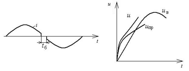

В цепях переменного тока ток в дуге проходит через ноль в каждый полупериод (рис. 2), в эти моменты дуга самопроизвольно гаснет, но в следующий полупериод она может возникнуть снова. Как показывают осциллограммы, ток дуги становится близким к нулю за мгновения до естественного пересечения нуля (рис. 3, а). Это происходит потому, что при уменьшении тока энергия, подводимая к дуге, уменьшается, поэтому температура дуги снижается и термическая ионизация прекращается. Продолжительность мертвого времени tкороткий (десятки — сотни микросекунд), но играет важную роль в гашении дуги. Если контакты разомкнутся во время мертвого времени и раздвинутся достаточно далеко друг от друга, чтобы не произошло электрического пробоя, цепь замкнется очень быстро.
Во время мертвого времени интенсивность ионизации уменьшается, поскольку не происходит термической ионизации. Кроме того, в распределительных устройствах принимаются искусственные меры для охлаждения дугового промежутка и уменьшения количества заряженных частиц. Эти процессы деионизации постепенно увеличивают электрическую прочность трещины uпр (рис. 3, б).
Быстрое увеличение электрической прочности промежутка после прохождения тока через ноль происходит в основном за счет увеличения прочности прикатодного пространства (в цепях переменного тока 150-250 В). В то же время восстанавливающее напряжение uв . Если в любое время uапр > uЕсли зазор не затронут, дуга не разгорится вновь после прохождения тока через ноль. Если в любое время uпр = uw , дуга вновь зажигается в зазоре.
Условия для дуговой закалки переменным током
Рис. 3. Условия для гашения дуги переменного тока:
а — Гашение дуги путем естественного прохождения тока через ноль; б — Увеличение электрической прочности дугового промежутка при прохождении тока через ноль
Поэтому задача гашения дуги сводится к созданию таких условий, чтобы электрическая прочность промежутка между uбольше, чем напряжение между ними uв.
