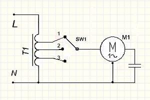

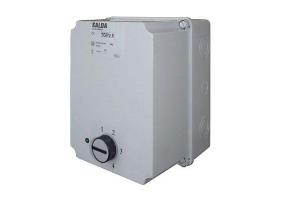

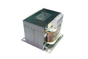

Регулирование напряжения автотрансформатора
Автотрансформатор – это обычный трансформатор, но с одной обмоткой и отводом части витков. Гальваническая развязка от сети отсутствует, но в данном случае в этом нет необходимости, поэтому экономия за счет отсутствия вторичной обмотки налицо.
Управление скоростью асинхронных двигателей
На схеме показан автотрансформатор T1, выключатель SW1к которым подключены выходы с разными напряжениями, и двигатель М1.
Регулирование осуществляется поэтапно, обычно не более 5 этапов.
Преимуществами этой схемы являются:
        • неискаженная форма выходного напряжения (чистая синусоида)
        • хорошая перегрузочная способность трансформатора
недостатки:
            • большой вес и габариты трансформатора (в зависимости от мощности двигателя нагрузки)
            • Все недостатки, связанные с регулированием напряжения

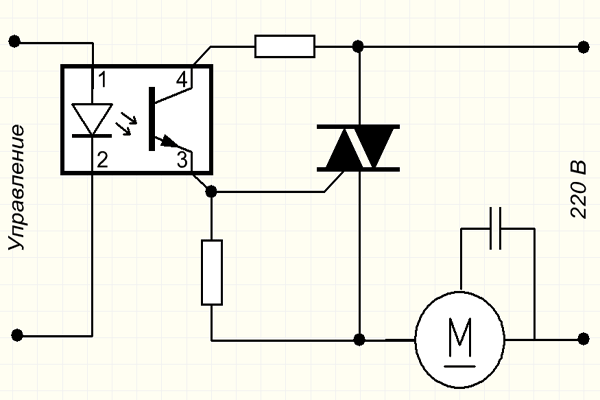

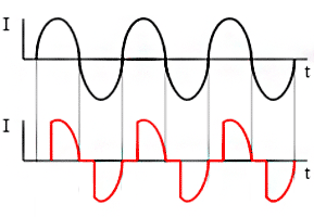

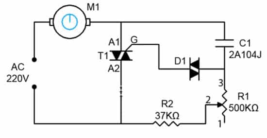

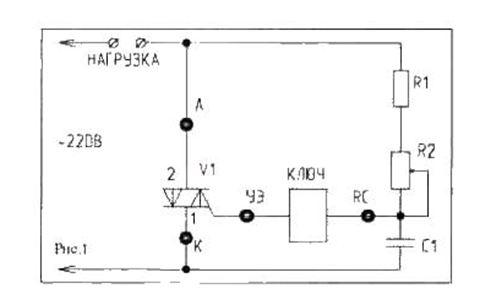

Тиристорное управление скоростью двигателя
В этой системе используются два тиристора в параллельном соединении (напряжение переменное, поэтому каждый тиристор пропускает разные полуволны) или симистор.
Принципиальная схема электронного регулятора скорости вращения двигателя вентилятора
Схема управления регулирует моменты открытия и закрытия тиристоров по отношению к фазовому переходу через ноль, соответственно “отсекая” участок в начале или, реже, в конце формы волны напряжения.
При этом изменяется среднеквадратичное значение напряжения.
Эта схема довольно широко используется для регулирования активных нагрузок, таких как лампочки и всевозможные нагревательные приборы (называемые диммерами).
Другой способ регулирования – пропуск полупериодов формы волны напряжения, но при частоте сети 50 Гц это будет ощущаться двигателем – шум и рывки при работе.
Для управления двигателями регуляторы модифицируются в связи с характеристиками индуктивных нагрузок:
            • установить цепи защиты LRC для защиты выключателя питания (конденсаторы, резисторы, дроссели)
            • добавить конденсатор на выходе для коррекции формы напряжения
            • ограничение минимальной мощности регулирования напряжения – для гарантированного запуска двигателя
            • использовать тиристоры с током, во много раз превышающим ток электродвигателя
Преимущества тиристорных контроллеров
                • низкая стоимость
                • малый вес и габариты
недостатки:
                    • может использоваться для небольших двигателей
                    • Во время работы могут возникать шум, треск, рывки двигателя
                    • При использовании симисторов на двигатель подается напряжение постоянного тока
                    • Все недостатки регулирования напряжения

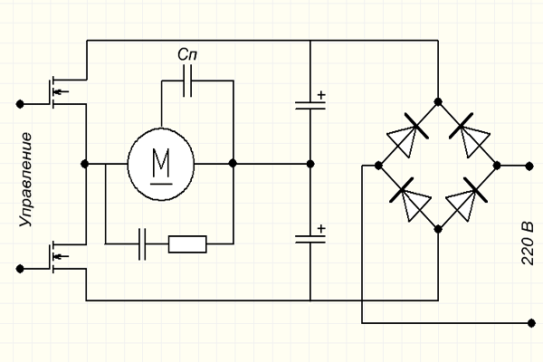

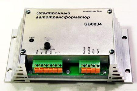

Транзисторный регулятор напряжения
Как называет его сам производитель – электронный автотрансформатор или ШИМ-регулятор.
Электронный трансформатор для двигателя вентилятора
Изменение напряжения основано на принципе ШИМ (широтно-импульсной модуляции), а в выходном каскаде используются транзисторы – полевые или биполярные с изолированным затвором (IGBT).
Электронная схема трансформатора управления скоростью вращения двигателя
Выходные транзисторы переключаются на высокой частоте (около 50 кГц), и если изменяется длительность импульса и паузы, то результирующее напряжение на нагрузке также изменится. Чем короче импульс и чем больше время паузы между импульсами, тем ниже выходное напряжение и мощность.
При частоте двигателя в несколько десятков кГц изменение ширины импульса эквивалентно изменению напряжения.
Выходной каскад такой же, как и у частотного преобразователя, только для одной фазы это диодный выпрямитель и два транзистора вместо шести, а схема управления изменяет выходное напряжение.
Преимущества электронного автотрансформатора:
                          • Малый размер и вес
                          • Низкая стоимость
                          • Чистая, неискаженная форма сигнала выходного тока
                          • Отсутствие шума на низкой скорости
                          • Управляется сигналом 0-10 вольт

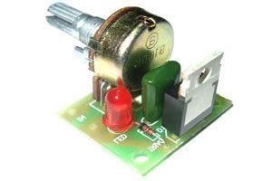

Симисторные регуляторы используются для регулирования скорости однофазных двигателей с напряжением питания 220 В.
Принцип работы регулятора скорости
Регулятор скорости – это устройство, состоящее из следующих трех основных подсистем:
                                1. Двигатель переменного тока;
                                2. Контроллер главного привода;
                                3. Привод и дополнительные компоненты.
Когда двигатель переменного тока запускается на полную мощность, ток посылается при полной мощности нагрузки, это повторяется 7-8 раз. Этот ток изгибает обмотки двигателя и выделяет тепло, которое будет вырабатываться в течение длительного времени. Это может значительно сократить срок службы двигателя. Другими словами, инвертор является своего рода понижающим преобразователем, который обеспечивает двойное преобразование энергии.
Диммер управления скоростью
Рисунок – Принципиальная схема регулятора для коллекторного двигателя

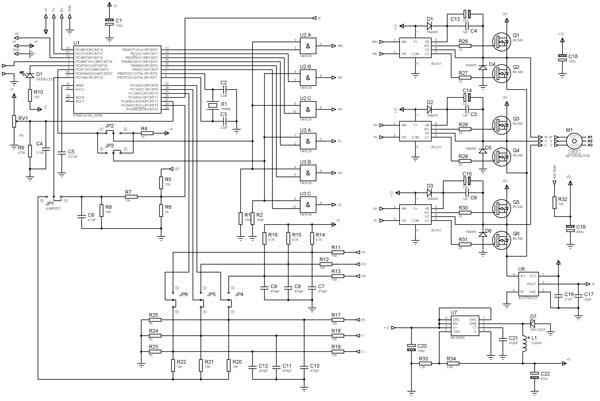

Фото – схема преобразователя частоты для безмутаторных двигателей
В этой схеме есть две части – одна – логическая часть, которая содержит микроконтроллер на микроконтроллерной ИС, а другая – часть питания. В основном, такая электрическая цепь используется для мощного электродвигателя.

Симисторное устройство
Симистор используется для управления освещением, мощностью и скоростью нагревательных элементов.
Схема драйвера симистора содержит минимум деталей, показанных на схеме, где C1 – конденсатор, R1 – первый резистор и R2 – второй резистор.
Инвертор используется для регулирования мощности путем изменения времени открытия симистора. Если он закрыт, конденсатор заряжается с помощью нагрузки и резисторов. Один резистор регулирует величину тока, а другой – скорость заряда.
Когда конденсатор достигает порогового напряжения 12 или 24 В, срабатывает ключ. Симистор переходит в открытое состояние. Когда напряжение в сети превышает ноль, симистор замыкается, и конденсатор заряжается отрицательно.
