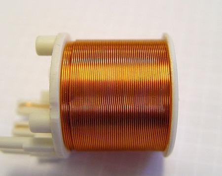

Разновидность готовых катушек.
Проволока PELSHO имеет шелковое покрытие и нуждается в пропитке при изготовлении лодочных катушек; контакт с водой, испарениями и влагой может не способствовать ее работоспособности. По этой причине необходимо пропитать лаком.
На рисунке с его помощью изготавливаются маленькие шпули. Преимуществом является то, что в таких катушках не может быть межвиткового замыкания, так как покрытие очень стабильно. Недостатком является то, что его нельзя использовать на обычных катушках Vortex 0.12, когда вам нужно 5000-7000 оборотов. Но на контрольных катушках он подходит идеально.

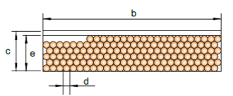

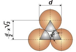

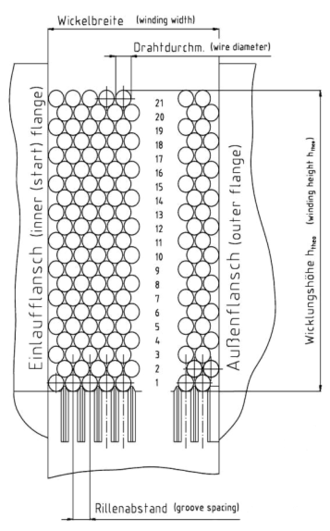

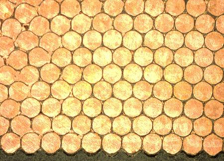

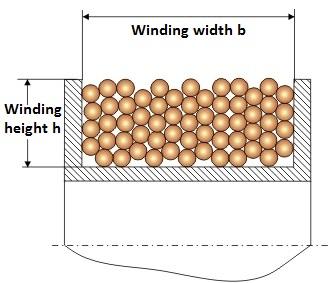

В целом, можно сказать, что требования, которые должны быть выполнены для орторомбических обмоток, очень высоки. Сумма всех допусков должна быть очень низкой. Поэтому следующие значения можно назвать ориентировочными: a) Допуск на ширину обмотки.
Эффективные катушки минимизируют количество необходимого материала и объем. Отношение площади электрических проводов к предполагаемой площади обмотки называется «коэффициентом заполнения». Поскольку круглые провода всегда будут иметь некоторый зазор, а провода также имеют некоторое пространство, необходимое для изоляции между витками и между слоями, коэффициент заполнения всегда меньше единицы. Для получения более высоких коэффициентов заполнения можно использовать прямоугольную или плоскую проволоку.
