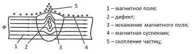

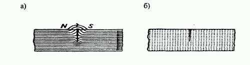

Магнитный поток в бездефектной части объекта не меняет своего направления; если на его пути встречаются участки с меньшей магнитной проницаемостью, например, дефекты в виде несплошности металла (трещины, неметаллические включения и т.п.), часть линий магнитного поля покидает деталь и возвращается к ней, что создает локальные магнитные полюса (N и S) и, соответственно, магнитное поле над дефектом.
Поскольку магнитное поле над дефектом неоднородно, на магнитные частицы, попавшие в это поле, действует сила, которая стремится притянуть частицы к месту наибольшей концентрации линий магнитного поля, т.е. к дефекту. Частицы в области дефектного поля намагничиваются и притягиваются друг к другу как магнитные диполи под действием силы, так что они образуют цепочечные структуры, ориентированные вдоль линий магнитного поля.

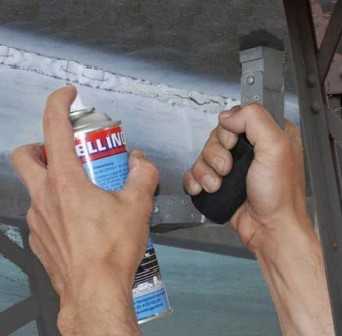

3) Нанесите магнитный индикатор (порошок или суспензию) на поверхность детали.
Оптимальный способ нанесения суспензии — погрузить деталь в емкость, где суспензия хорошо перемешана, а затем медленно извлечь ее из емкости. Однако этот метод не всегда технологически осуществим. Суспензия обычно наносится с помощью шланга или душа. Давление струи должно быть достаточно низким, чтобы магнитный порошок не вымывался из поврежденных участков. Для сухого метода контроля эти требования относятся к давлению воздушного потока, с помощью которого магнитный порошок наносится на деталь. Время, необходимое для стекания дисперсной среды, которая является очень вязкой, с детали, относительно велико, что снижает производительность инспектора.

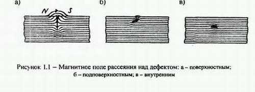

Магнитопорошковый контроль Он основан на обнаружении локальных магнитных полей рассеяния, возникающих над дефектом, с использованием ферромагнитных частиц в качестве индикаторов.
Магнитное поле рассеяния создается над дефектом потому, что в намагниченной детали линии магнитного поля, встречая дефект, огибают его как препятствие с низкой магнитной проницаемостью, так что магнитное поле становится искаженным, отдельные линии магнитного поля перемещаются через дефект на поверхность, покидают деталь и снова входят в нее. По обе стороны от трещины, т.е. на краях дефекта, образуются локальные магнитные полюса N и S, создающие местное магнитное поле рассеяния (рис. 1.1).
Для обнаружения магнитного поля рассеяния на контролируемые участки детали наносится магнитный порошок. Нанесение магнитного порошка на поверхность детали осуществляется двумя методами — «сухим» или «мокрым». Первый метод использует сухой ферромагнитный порошок для обнаружения дефектов. Мокрый метод использует для обнаружения дефектов магнитную суспензию, т.е. взвешенные ферромагнитные частицы в жидкой среде: трансформаторном масле, смеси трансформаторного масла и парафина, смеси обычной воды и антикоррозийного средства.
Магнитное поле рассеяния проявляется в том, что на частицы ферромагнитного порошка действуют пондеромоторные силы этого поля, которые стремятся притянуть эти частицы к точкам наибольшей концентрации линий магнитного поля. В результате ферромагнитные частицы накапливаются над дефектом, образуя узор в виде полос или цепочек. Ширина этих полос частиц обычно намного больше, чем ширина дефекта, поэтому даже самые маленькие трещины, волосяные трещины и другие мелкие дефекты могут быть обнаружены этим методом контроля.

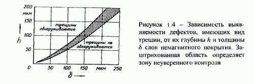

— под различными типами покрытий, но при условии, что толщина немагнитных покрытий не превышает 0,25 мм.

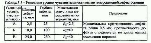

ГОСТ 21105-87 устанавливает три условных уровня чувствительности в зависимости от размера выявляемых поверхностных дефектов (табл. 1.1).
Уровни чувствительности называются условными, поскольку они определены для обычных поверхностных дефектов, имеющих вид трещин с параллельными стенками, перпендикулярными поверхности детали.

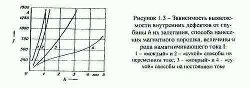

Чувствительность метода контроля магнитных частиц в значительной степени зависит от шероховатости поверхности проверяемой детали. Максимальная чувствительность метода может быть получена при испытании деталей с шероховатостью, соответствующей параметру Rа = 1,25. 2,5 мкм. По мере увеличения шероховатости чувствительность метода снижается.
При контроле деталей с повышенной шероховатостью или склонных к глубоким подповерхностным дефектам используется грубый порошок, который наносится на поверхность «сухим» методом.
Чувствительность магнитопорошкового метода также зависит от подвижности частиц порошка. Для обеспечения высокой подвижности частиц необходимо использовать порошки с неправильной формой частиц. Они должны обладать низкой коэрцитивной силой и низкой остаточной намагниченностью, чтобы избежать «прилипания» к контролируемой поверхности. Подвижность частиц магнитного порошка можно повысить, покрыв их малозаметным пигментом.
На чувствительность метода также влияет тип намагничивающего тока при обнаружении подповерхностных дефектов. Постоянный ток предпочтительнее, поскольку он создает магнитное поле, проникающее глубоко в деталь (рис. 1.3).
Также важно отметить, что при обнаружении подповерхностных дефектов более высокая чувствительность может быть достигнута при использовании «сухого» метода по сравнению с «мокрым» методом. Для повышения чувствительности «сухого» метода ферромагнитный порошок распыляется в специальном устройстве, а затем впрыскивается непосредственно на проверяемую деталь или в закрытую камеру, где установлена деталь. Метод нанесения ферромагнитного порошка на поверхность детали также может быть осуществлен с помощью специальной воронки, в которой магнитный порошок находится во взвешенном состоянии. В этом процессе намагниченная деталь погружается в сыпучий порошок, а затем медленно извлекается для расшифровки полученного индикаторного рисунка.

- Применение магнитного маркера. В зависимости от метода применения (сухой или мокрый метод измерения) используется сухой порошок или суспензия (смеси воды с антикоррозионными веществами, смеси трансформаторного масла с парафином или в трансформаторном масле).

- Снижение чувствительности метода при толщине покрытия более 100-150 мкм — выявляются дефекты не менее 0,15 мм

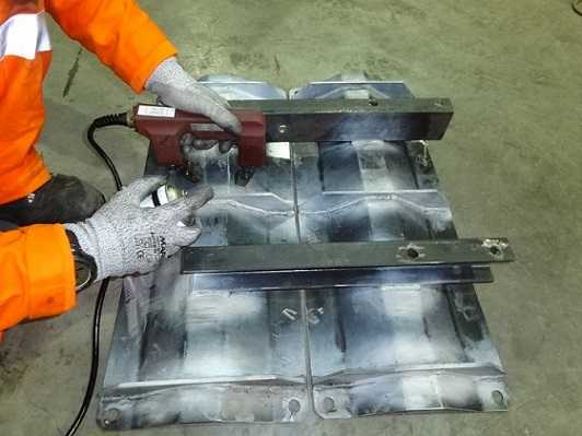

Основным оборудованием, используемым для магнитопорошкового контроля, являются детекторы магнитных частиц (портативные и стационарные), портативные электромагниты и расходные материалы (спреи, концентраты и суспензии).
Последовательность операций одинакова для всех сварных швов. Метод магнитных частиц регламентирован в стандарте. Последовательность операций:
