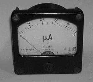

Выберите соответствующую измерительную головку, лучше, если это будет стрелка полного отклонения тока на 50 или 100 микроампер. Я нашел измеритель на 50 мА, используя его в качестве примера, вы можете рассчитать шунт для амперметра.

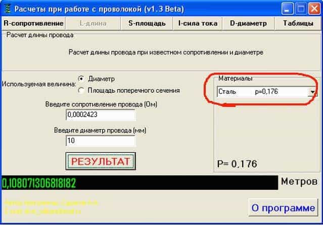

Выберем предел измерения тока нашим амперметром, пусть это будет, например, 300 ампер. Теперь измерьте активное сопротивление головки с помощью мультиметра. Моя голова имеет сопротивление 1454 Ом. Теперь нам известны два параметра измерительной головки. Полный ток отклонения и сопротивление. Из формулы закона Ома – I=U/R, выводим формулу для напряжения – U=IxR. Откройте калькулятор Windows. Умножьте 0,00005 А тока в амперах на 1454 Ом сопротивления, и вы получите величину напряжения, которое нужно подать на головку измерительного прибора, чтобы стрелка отклонилась до последней отметки на шкале. Я получаю U=0,0727 В или 72,7 милливольт. И снова мы обращаемся к Ому. Выведем формулу для сопротивления: R=U/I . Теперь определим сопротивление шунта. Делим 0,0727 В на сварочный ток 300 ампер. Получаем R шунта = 0,0002423 Ом. Скриншот на картинке.
Выберите материал для изготовления шунта. В правой части выпадающего окна выбираем сталь. Это самый распространенный материал. Для простоты изготовления пусть шунт будет круглым. Поставьте точку в значении, которое будет использоваться в поле “Диаметр”. Введите значение сопротивления шунта, равное 0,0002423 Ом. Выбираем диаметр нашего шунта, для силы выбираем стержень диаметром 10 миллиметров. Нажмите на кнопку “Результат”. Результат вы можете увидеть на рисунке. Теперь выполнить маневр так же просто, как два пальца на асфальте. Берем стальной стержень соответствующего диаметра, отрезаем его по всей длине для лучшего охлаждения шунта, отмеряем 150 мм, отрезаем его и получаем резьбовой стержень М10 длиной 150 мм. Поскольку мы нарезали резьбу, мы изменили диаметр шунта, поэтому его длина для данного сопротивления будет меньше расчетной, при регулировке она будет фиксированной. Возьмите четыре гайки, желательно медные или латунные, два наконечника для проводов большого сечения 1 и два наконечника 2, для проводов, идущих к измерительной головке. В итоге у вас должна получиться конструкция, похожая на эту, но с медными гайками.
Изменяя расстояние между лопастями, можно легко откалибровать амперметр. Затем излишки стали можно отрезать.
