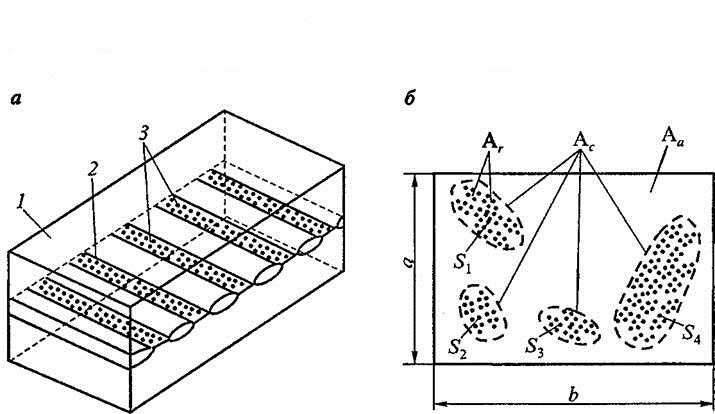

Важно! На практике вы обнаружите, что площадь фактического контакта намного меньше, чем визуальная площадь.
Другим фактором, влияющим на возникновение переходного сопротивления, является пленка, образующаяся при окислении металла проводника. Такие пленки препятствуют движению тока и ограничивают его направление в местах контакта. Полностью избавиться от него невозможно, поскольку его значение всегда больше, чем удельное сопротивление металла проводника.
Контактные точки и неровности в контактах под микроскопом
Размер площади контакта зависит от условий отвода тепла от контактов и от коррозионной стойкости, поскольку контакт с малой площадью может быть легче поврежден попаданием коррозионных агентов из атмосферы, чем контакт с большой площадью контакта.
