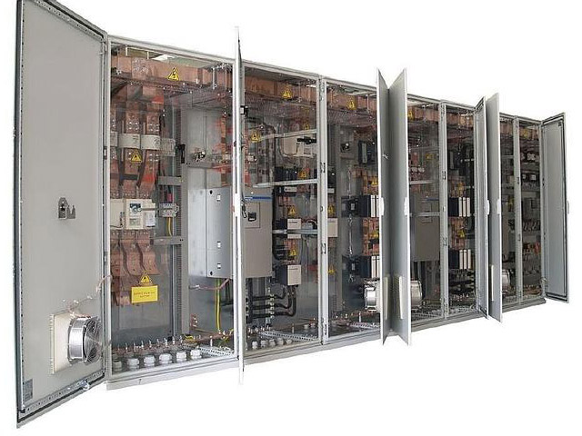

Устройство имеет форму модульной металлической конструкции.
Он состоит из следующих панелей:
- Входная панель, на которой расположены счетчики и аппараты, получающие питание от источника;
- Линейная панель, которая распределяет электроэнергию между группами потребителей;
- Секционный щит, содержащий автоматику, предназначенную для питания нескольких секций от одного ввода (в большинстве случаев в качестве вспомогательного источника питания используется АВР).
В собранном виде устройство напоминает коробку, разделенную на секции. Каждый отсек закрывается дверцей, в которой размещаются элементы индикации и управления. Каждый отсек закрыт дверью, на которой расположены компоненты дисплея и управления.

Главный распределительный щит – это распределительный щит низкого напряжения (РЩНН). Она содержит набор оборудования для ввода, измерения и распределения электрической энергии. Главное распределительное устройство также выполняет функции управления, контроля и защиты отходящих электрических цепей, распределительных или групповых цепей, как в жилых и общественных зданиях, так и на промышленных объектах. Электропитание подается от понижающей трансформаторной подстанции на входы распределительных щитов.
Оборудование главного распределительного щита представляет собой функциональный блок, расположенный в нескольких панелях, которые электрически или механически соединены между собой. Таким образом, задачей главного распределительного щита является поставка, прием и распределение электроэнергии между групповыми потребителями.
