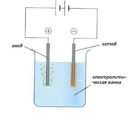

Раствор электролита или расплавленный электролит помещается в специальную емкость — сосуд электролитическая ванна .
Электрический ток — это упорядоченное движение заряженных частиц — ионов, электронов и т.д. под воздействием внешнего электрического поля. Электрическое поле в растворе или в расплавленном электролите создается за счет электроды .
Электроды — обычно представляют собой стержни из электропроводящего материала. Их помещают в раствор или расплавленную жидкость электролити подключен к электрической цепи с источником питания.
Отрицательно заряженный электрод — это катод — притягивает положительно заряженные ионы — . Положительно заряженный электрод ( анод ) притягивает отрицательно заряженные частицы ( анионы ). Катод действует как восстановитель, а анод — как окислитель.
Различают электролиз с активный и инертный электроды. Активные (растворимые) электроды претерпевают химические изменения в процессе электролиза. Обычно они изготавливаются из меди, никеля и других металлов. Инертные (нерастворимые) электроды не претерпевают химических изменений. Они изготавливаются из инертных металлов, таких как платина и никель, платина или графит .

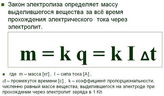

В 1832 году. Фарадей установил, что масса m вещества, выделяющегося на электроде, прямо пропорциональна электрическому заряду q, протекающему через электролит:
Если постоянный ток I пропускается через электролит в течение времени t. Коэффициент пропорциональности
k» width=»» height=»»> называется электрохимический эквивалент вещества. Она численно равна массе вещества, высвобождаемого при прохождении через электролит единичного электрического заряда, и зависит от химической природы вещества.

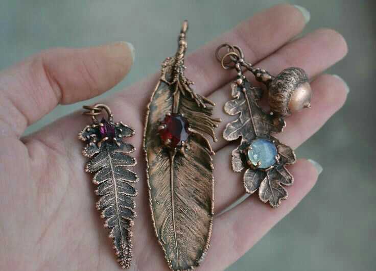

Гальваностегия — это метод электрохимического покрытия металлических поверхностей другими металлами:
- сталь никелированная, хромированная, оцинкованная;
- Медь покрывается серебром, никелем и другими металлами.
Поверхность подложки обрабатывается таким образом, чтобы покрытие было стойким и защищало конструкцию от внешних воздействий. В то же время изделиям придается эстетичный внешний вид.
Процесс гальванопластики позволяет изготавливать точные копии предметов из драгоценных металлов. Он широко используется в производстве штампов, копий скульптур, ювелирных изделий и деталей со сложной геометрией. В этом процессе важно, чтобы заготовка была отделена от покрытия.
Электролиз открывает широкие возможности для работы с металлами и электролитами. С помощью этого процесса можно не только наносить гальванические покрытия в одиночку, но и получать чистые металлы в небольших количествах. Спонтанные химические реакции, происходящие в гальванических камерах, не следует путать с реакциями, происходящими в электролизерах.
