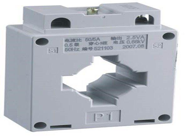

Различные типы измерительных трансформаторов можно встретить как в небольших устройствах размером со спичечный коробок, так и в крупных энергосистемах. Их основная задача — снижение первичных токов и напряжений до значений, необходимых для измерительных приборов, защитных реле и автоматики. Использование понижающих индукторов обеспечивает защиту нисходящих и восходящих цепей, поскольку они отделены друг от друга.
Редукторы делятся по своим рабочим характеристикам и предназначены для:
- измерение. Они пропускают вторичный ток к приборам;
- защита токовых цепей;
- Лабораторное использование. Эти редукторы относятся к высокому классу точности;
- Трансформация, они рассматриваются как промежуточные инструменты.
Измерение
Измерительный трансформатор необходим для снижения высокого тока основного напряжения и передачи его измерительным приборам. Подключение стандартных приборов к высоковольтной сети потребовало бы громоздких установок. Внедрение инструментов такого размера не является ни экономичным, ни целесообразным.
Использование понижающих трансформаторов позволяет использовать обычные измерительные приборы в нормальном режиме работы, что расширяет область их применения. Благодаря пониженному напряжению они не требуют дополнительных модификаций. Трансформатор отделяет высокое сетевое напряжение от напряжения питания приборов, обеспечивая их безопасное использование. Точность измерений электрической энергии зависит от их класса.
Защита
Помимо питания измерительных приборов, понижающие трансформаторы подают напряжение на системы защиты и автоматические блокировки. Потому что в электросети происходят перепады напряжения и перенапряжения, что приводит к катастрофическим последствиям для прецизионных устройств схемы.
В энергоустановках оборудование делится на питающее и вспомогательное, которое управляет процессами в первичной цепи оборудования. Высоковольтное оборудование располагается на открытых площадках или в оборудовании. Вспомогательное оборудование расположено на релейных блоках внутри распределительных щитов.
Промежуточным элементом между силовыми агрегатами и устройствами измерения, управления, контроля и защиты являются понижающие или измерительные трансформаторы. Они отделяют первичные и вторичные цепи от повреждающего воздействия силовых агрегатов на чувствительные измерительные приборы и защищают обслуживающий персонал от повреждений.

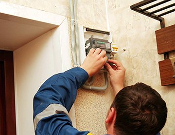

Какой класс точности должен иметь счетчик электроэнергии
Выбор подходящего счетчика электроэнергии для квартиры или дома — сложная задача, требующая учета многих факторов, включая класс точности.
При замене старого электросчетчика, установленного в квартире, частном доме или гараже, важно ориентироваться не только на номинальную мощность, но и на класс точности, который обратно пропорционален цифровому значению, указанному производителем. Поэтому помните, что чем меньше цифра на передней панели, тем выше уровень класса.
Электронные счетчики электроэнергии постепенно вытесняют старые индуктивные счетчики. Однако индуктивный счетчик электроэнергии все еще используется и имеет некоторые преимущества.
Читайте здесь, что такое трансформатор тока и как он работает.
Существует разница между одноступенчатым и многоступенчатым счетчиком. О том, как получить правильные показания, вы можете узнать здесь.
Для плоского
Класс точности счетчика будет оказывать непосредственное влияние на все отклонения в работе, такие как процентное отклонение от фактического количества всей потребленной электроэнергии.
Бытовое использование такого счетчика в условиях квартиры предполагает приемлемый средний класс точности около двух процентов.
Например, фактическое потребление 100 кВт предполагает значение между 98 кВт и 102 кВт. Чем меньше число, указанное в сопроводительной технической документации для класса точности, тем меньше будет погрешность. Следует отметить, что версия электросчетчиков с наибольшей точностью отображения погрешности обычно стоит дороже других моделей.
Для того чтобы определить основные характеристики квартирного счетчика, при выборе модели счетчика важно обратиться за консультацией в электроэнергетическую компанию. В большинстве случаев все нюансы обязательно прописываются в договоре, который заключается в момент поставки электроэнергии между организацией и потребителем.
Обратите внимание, что в соответствии с российским законодательством в договорах между потребителем и организацией-поставщиком указывается только нижний уровень. Потребители не ограничены законом в выборе верхнего уровня.
Во всех жилых домах в обязательном порядке должны быть установлены приборы учета с классом точности один или выше. Все счетчики электроэнергии в жилых домах класса 2.0 должны быть заменены в случае выхода из строя или во время плановой поверки.
Для частных домохозяйств
Прежде чем выбрать конкретную модель счетчика электроэнергии, необходимо выяснить основные технические особенности прибора, а также установить все условия поставки энергии в частный дом.
При отсутствии необходимых данных в сопроводительной документации рекомендуется привлечь специалистов для уточнения типа напряжения, а также учесть количество подключаемых бытовых приборов и энергозависимых устройств.
Рекомендуется заранее позаботиться о составлении правильной электрической схемы для частного дома.
Для бытового потребления используются счетчики электроэнергии с точностью измерения 2,5% и более. Это пределы, установленные для индуктивных или электромеханических счетчиков. Наиболее точные электронные и цифровые модели имеют точность 1,0 или 1,5. В настоящее время не выпускаются бытовые счетчики с более высокими классами точности.
Для установки в жилых помещениях лучше всего подходят приборы с классом точности 2,0 % и с функцией измерения ночью и днем.
