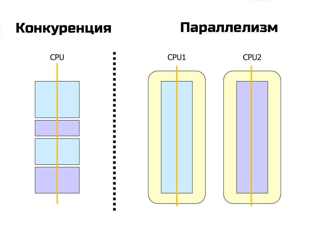

Concurrency
Термин «конкурентное исполнение» является наиболее общим. Это буквально означает, что несколько задач выполняются одновременно. Можно сказать, что в программе есть несколько логических потоков — по одному на каждую задачу.
Потоки могут физически работать одновременно, а могут и не работать.
Задачи не связаны друг с другом. Поэтому неважно, кто из них закончит раньше или позже.
Параллелизм
Параллельное выполнение обычно используется для разделения задачи на части, чтобы ускорить вычисления.
Например, вам нужно преобразовать цветное изображение в черно-белое. Обработка верхней половины ничем не отличается от обработки нижней половины. Поэтому вы можете разделить эту задачу на две части и распределить их между разными потоками, чтобы ускорить выполнение в два раза.
Наличие двух физических потоков имеет здесь решающее значение, поскольку на компьютере с одним вычислительным устройством (ядром процессора) выполнить эту технику невозможно.
